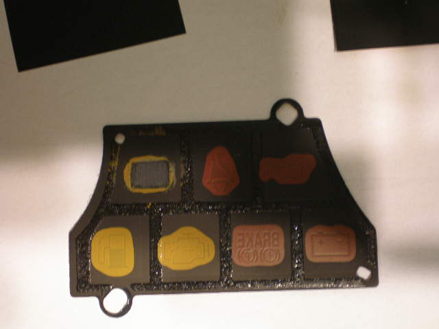

Rozbieram licznik, wyciagam oryginalne kontrolki i wydrapuję nieużywaną.
W Corelu przygotowuje symbol, i drukuję na folii na drukarce laserowej. (dawniej robiłem na stałoatramantowej, ale nie mam teraz dostępu i żeby swiatło nie przebijało poprawiam czarnym pisakiem do opisywania płyt CD)
Wycinam tyle ile potrzeba i podklejam pod oryginalne piktogramy.
Do podświetlenia użyję zieloną LED.
Zmienię podpięcie zasilania kontrolki i to wszystko.

Masz może jakieś foto już zrobionej w zegarach?
Kolor będzie po zamontowaniu zielonej diody
> Bardzo proszę
Ładnie wyszło.
Flamastrem maluje się całość (folii z piktogramami) od zewnętrznej strony?
Maluje się po to żeby nie widać było konturów kontroli jak wyłączona?

flamastrem poprawiałem drukarkę, bo laserowa nie daje 100% pokrycia.
Mi chodzi o to jak uzyskać taki efekt że jak zgaszona kontrolka to piktogramu nie widać.
Tak jak w serii u mnie.

Wydrapuję znaczek z oryginalnej folii, która jest czarna i matowa od przodu.
Wydruk podklejam od tyłu
Tutaj wydrapałem ABS którego nie mam i nie będę montować.
