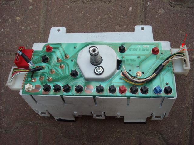

Zanabyłem drogą kupna licznik z CCS-a...wziąłem się za jego podłączenie ale mam problem- a mianowicie nie wiem pod który pin mam się podłączyć w kostce przy liczniku tongue.gif. Szukałem w szukajce, zasięgłem porady u jednego z centomaniaków ale jak do tej pory nie doszedłem co z czym się je hmm.gif. Mógłby mi ktoś zaznaczyć na fotce w załączniku gdzie mam się wpiąć? Pin-y zaznaczone na foto mam wolne tylko nie wiem który idzie do obrotka( foto nie przedstawia licznika z CCS)
Jakbyś odsunął tę uciętą wiązkę,to po ścieżce dojdziesz co do czego - jeden pin będzie szedl "w cholere" biglaugh.gif ,to ten właściwy,a drugi do ktorejś z żarowek.Licznik w dłoń i biegaj po ścieżce biglaugh.gif

Zrobiłem na szybko fotkę tego o co mi chodzi smile.gif. Pierwsza i druga ścieżka jest nie wykorzystana bo z kostki nie wychodzą w tych miejscach kable. W następnej aż do samego dołu kable są. Niby od te pierwsze dwa są wolne ale one z tego co widze idą właśnie do żarówki...poratujesz? grinser006.gif

z drugiej strony. trzeci pin od dolu
No właśnie grzebę od 2 godzin na necie i wygrzebałem przed chwilką że to kostka z drugiej strony smile.gif. A byłem sprawdzić i 3 pin jest w niej wolny 893goodvibes.gif. Wielkie dzięki 20.GIF
