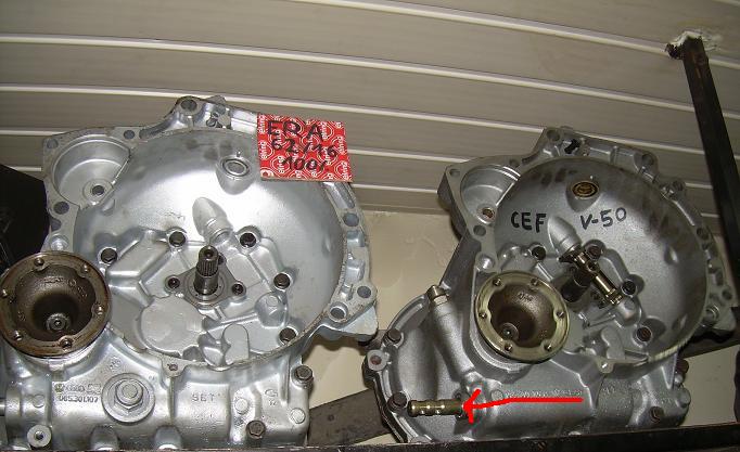

tutaj jest zimering 280859152-352750432_4.jpg i bardzo czesto z niego leci , a to czerwone to jest silikon ,mozliwe ze tedy tez leci ale zeby to uszczelnic to trzeba wyciagnac skrzynie i ja rozpolowic wiec zacząłbym od zimeringu na wodziku smile.gif

wymiana to jakies 10 minut roboty odkrecasz tylko od wodzika biegi ,wybijasz stary zimering , wbijasz nowy ,uzupelniasz olej w skrzyni i po robocie
Koszt zimeringu to jakies 20 zl
