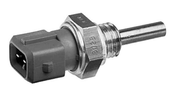

5. Sprawdź silnik krokowy i czujnik temperatury kompa

A na poważnie: nie temperaturę komputera a czujnik temperatury, z którego dane pobiera komputer: szukajka już działa wink.gif Nie patrz na rysunek silnika tylko na tabelkę poniżej i opis sprawdzania czujnika.

Się podepnę w sprawie czujników, bo nigdzie nie mogę znaleźć rysunku. Co za czujnik siedzi w kolektorze dolotowym w połowie drogi do 1 cylindra? Nie ma wtyczki tylko pojedynczy kabelek na wsuwce tam wchodzi.

Znalazłeś czujnik temperatury płynu na wskaźnik w zegarach.
Czujnik, o którym jest mowa jest wkręcony od strony ściany grodziowej, ma niebieską wtyczkę i dochodzą do niego 2 przewody.
