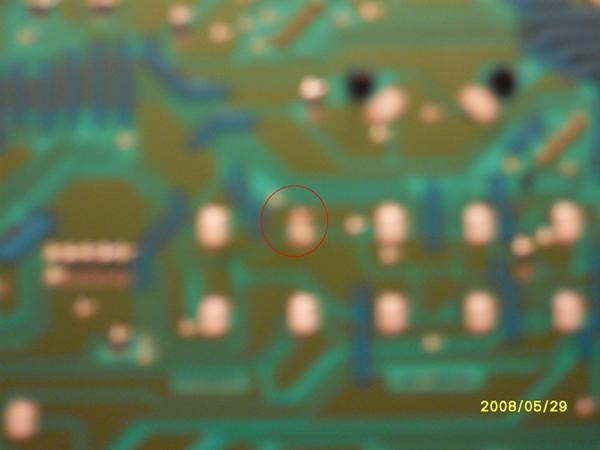

Witam.
Kropek jak w podpisie, tez 2002r. Tylko, że wersja HLX (rynek francuski) i ikonka drzwi swieci jak są niedomkniete. Oczywiście tylko podczas pracy silnika lub położeniu kluczyka w pozycji zapłon.
> 1. Jeśli chodzi o kontrolkę otwartych drzwi to niby ją masz
Tu jesteś w błędzie masz to "piktogram"na tarczach zegarów-kontrolka jest pod nim biglaugh.gif(jeśli jest?)
Pisałem już kiedyś o tym ten rocznik należy do "oszczędnych"i nawet diody nie dali sick.gif
Jeśli czujesz sie na siłach to ja w swoim przypadku już to zrobiłem-wlutowałem diodę smd 1208 czerwoną i działa wink.gif
słabo widać ale polaryzację i miejsce jest:)

No ładnie, ładnie - fajnie i czytelnie to pokazałeś. Widzę, że też Ci takie "pierdółki" doskwierają wink.gif W ASO im dam do władowania diode jeśli się napięcie tam pojawi food.gif

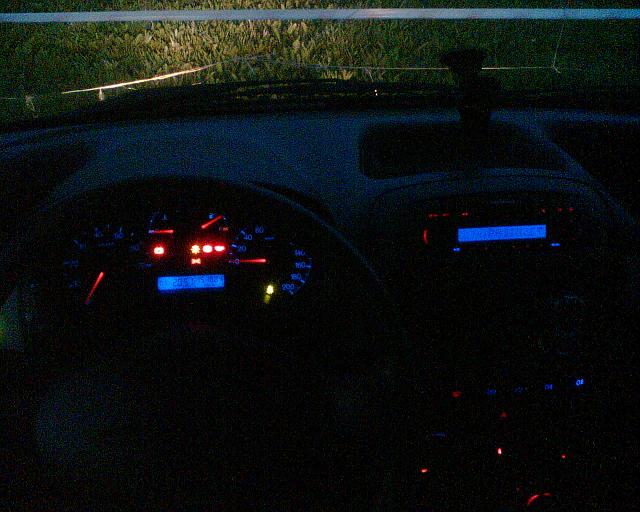

mnie się wydaje, czy Ty masz kontrolke niezapiętych pasów, o której tu kiedyś już ktoś pisał i której chyba nikt (do teraz) nie ma? cfaniaczek.gif
> no nieźle...
> I czemu Ci marchewa nie świeci przy wyłączonym silniku
