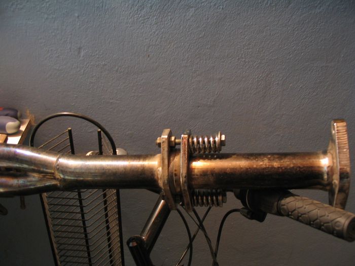

Supersprint.
Na wyjściu ma 50mm. Otwory są okrągłe - nie jak w większosci flansz takich jak seria. Ja sobie podłubałem głowicę tak by ją spasować z nim.
Nie pros mnie o zmierzenie długosci rur, bo to miszyn imposible - kiedys to zrobiłem jak był na stole i długosci nie są takie same. 280881304-IMG_0193.jpg

a srednica rur tez fi 50mm ?
Średnica rur miesci sie w granicach wymiaru (góra-dół) kanału wydechowego w głowicy.

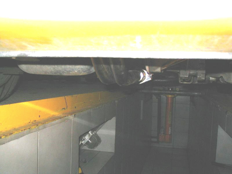

> viga 4w1 z początków produkcji w silniku 1.1/1.2 8v
ehh i tego sie najbardziej boje ze kolektor bedzie na ziemi co prawda nie chce 4w1 tylko 421 a te chyab jeszcze nizej schodza frown.gif
4w2w1 nie bedzie tak nisko jak 4w1....bo tylko 2 rury idą pod miską...
> miską...

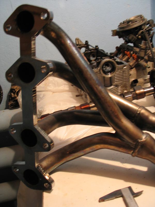

SS
> wszelkie fotki mile widziane, od gory, od dolu, jak lezy obok auta
> tez
> co macie to slijcie,
> dzieki i pozdro
znalazłem jeszcze kilka fotek mojego

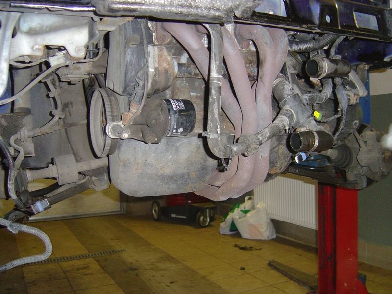

Tak wisi ss w 1,1 z górą 1,2. (dedykowany do 1,2)
