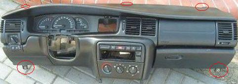

Pod sama szyba masz plastikowy nawiew,jak go wyjmiesz to zobaczysz trzy sruby, kolejne istotne sa w prawym i lewym dolnym rogu deski, na zdjeciu sa mniej wiecej zaznaczone miejsca mocowania, ewentualnie moze byc jeszcze poluzowane wzmocnienei pod deska, sruby zobaczysz po zdjeciu zaslepek widocznych po otwarciu drzwi.

Wielkie dzieki, na najbliższym wekendzie biorę się do roboty.
