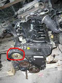

Witam,
Uslyszalem ostatnio jakies "niepokojące" dziwęki wydobywające sie spod maski, otwarłem maski i słysze takie lekkie buczenie (jak dodam troche gazu to przestaje), wydaje mi sie, że dochodzi z częsci, która zaznaczyłęm na fotce z załącznika. Co to jest ? to chyba cos co napędza pasek wieloklinowy ? zauważyłem, że troche sie tam poci.
Czy powinienem pojechać do mechanika by sie przysłuchał ?
Ile kosztuje nowe to cos i ewentualna wymiana ?
> pompa wspomagania
Czy ona jest na pasku rozrzadu ? bo jeśli tak to chyba nie moge olac za bardzo tej sprawy :/
Nie wiem kiedy był wymieniany płyn do wspomagania, może powinienem najpierw go wymienić ?
> Pompa wspomagania, jest na oddzielnym pasku.
