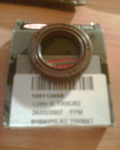

Pilnie potrzebuję informacji bo pamięć zawodzi jaki to rozmiar i w którą stronę
23X35X7
prawa(zgodnie ze wskazówkami zegara czy lewa-skręt lamerek olejowych zimmeringa?)
Pewnie niewiele osób będzie coś takiego wiedziało buu.gif kurcze zawsze jak zadaje pytania to są zbyt trudne ale może jednak...w ASO nie mają a na zamówienie było za 2 dni sick.gifno i cena....kupiłem za 20 ale chcę być pewny może ktoś ostatnio wymieniał i zapisał sobie dane confused.gif
Mój to Corteco 12011305B
B1BAVISLRD 23X35X7

Chodzi mi o to miejsce!!! widok dośc tragiczny ale diagnoza 100%
> tak samo jak w walku rozrzadu, wymiar 23x35x7, skret prawostronny
> ELRING 440.710.
B1BAVISLRD 23-35-7
a wiec prawy i rozmiar ten sam

rozmiaru Ci nie podam,aleto jest uszczelniacz "prawoskrętny"

Wymienilem to, dokladniej to moj mechanik wymienil w zeszlym tygodniu. Danych nie znam , bo zdalem sie na pania sklepowa smile.gif i jej katalog. Zaplacilem 13,50zl.
