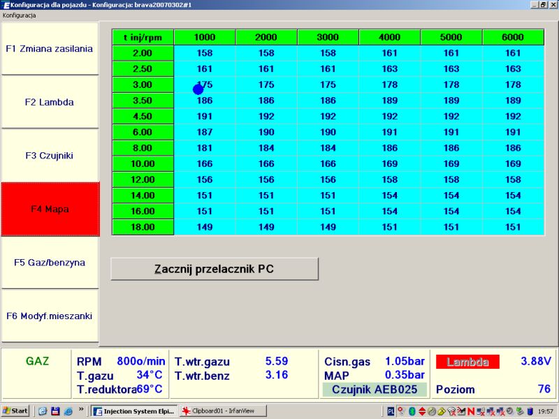

A posiadasz może oprogramowanie (to co w załączniku) i mógłbyś mi przesłać ?
W ostateczności będę sam testował...

Najlepiej kupić sobie interfejs do opla i podłączyć obydwa do kompa. Zresetować komp benzynowy i cały czas obserwując zmiane wartości integratora mapy benzyny oraz zmieniając z gazu na benzyne ustawiać instalke. Ja w taki sposób ustawiałem u siebie i jest dużo lepiej. Niestety nie da rady tej instalacji wyregulować idealnie no chyba, że robiąc to na hamowni.

Mam soft ale wymaga software'owego klucza sprzetowego - nie zadziala na innym kompie. Mozez sobie sam zamowic - niestety nie za darmo. Poszukaj na elektordzie uzytkownika kruczi

Baz hamowni ciezko, ja probowalem w czsie jasty ale to musisz jechac z druga osoba ale i tak ciezko cos zobaczyc - w danym punkcie pracy musisz miec przez jakis czas ta sama dawke gazu zeby cos wywnioskowac.
Byłem dziś u gazownika.
Najpierw wyregulował listwę (na urządzeniu przez siebie stworzonym boje_sie.gif - kompresor, wyzwalacz wtryskiwacza i coś jakby barometr).
Potem podłączył pod kompa i faktycznie na wolnych obrotach na noPB 3,4 ms na LPG 2,1 ms
Na wyższych rozbieżności jeszcze większe...
W każdym razie z całej mapy zdjął po ok 25 (czegoś, punktów ?) na cele.
Teraz spalanie chwilowe jest takie samo jak na benzynie a i na 100 km pokazuje już prawidłowo 11-12 L/100km (klima,korki smile.gif ) więc jestem dobrej myśli - zobaczymy jak będzie.

hehe.gifhehe.gifhehe.gif. Czyli tak jak myslalem - zrobil dokladnie to co ja - nie fachowiec - poniewaz nie da sie wlasciwie w Elpigazie regulowac poszczegolnych punktow pracy zdjal z calej mapy po iles tam punktow. Ja wprawdzie sciagalem procentowo a nie bezwzglednie ale co fachowiec to metoda smile.gif

Mniej więcej. Nie ściągną poprostu z całości ale sprawdzał - odpowiednie obroty, i w zależności od różnicy we wtrysku na noPB i LPG zdejmował - przy 1000 ok 15 przy 2000 25, przy 3000 20 itd itp... nie wiem czy były to procenty czy te śmieszne punkty - w każdym razie mam nadzieję że zrobił to dobrze. Z tego co mówił serwisant/właściciel, jak wyglądał warsztat (szczególne wrażenie zrobiła na mnie ta maszynka do regulacji wtrysków), opinii na forach o nim odniosłem wrażenie, że jeszcze nie spotkałem się z bardziej profesjonalnym zakładem...
