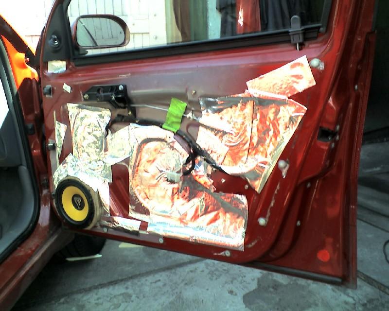

Hej ja wygłuszyłem taśmą dekarską drzwi w Bravce mojego ojca i powiem szczerze ,że różnica jest ogromna. Oczywiście wygłuszenie to nie wszystko. Odpowiednie dystanse no i nowe głośniki. Ja akurat kupiłem tanie Phonocary, jak za tą cenę to moim zdaniem rewelacja. Wszystko zalezy od tego jak solidnie to wykonaliście. Jezeli różnicy brak to wniosek taki ze zrobiliście to źle, czyt. nie dokładnie.
W załączniku fotka jak ja to zrobiłem, taśme przyklejałem od wewnętrznej i zewnetrznej strony blachy, tak że w miejscu otworów technologicznych sklejały się dwie warstwy, tworząc sztywny płat.
P.S Tego plastiku co był oryginalnie oczywiście juz nie nakładamy, bo i po co.

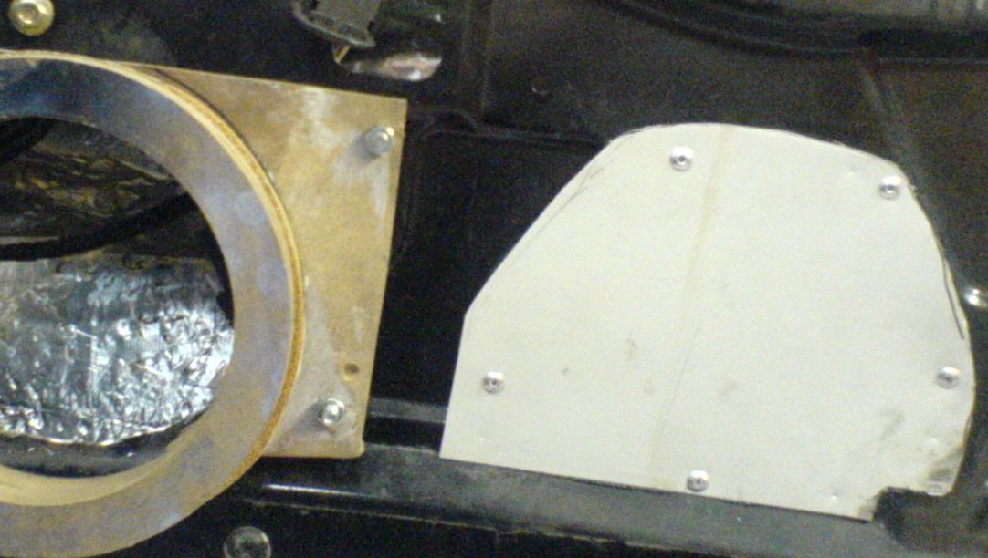

macie problem ze niema fajnego efektu po wygluszeniu tylko tasma dekarska?nic dziwnego byscie poczytali troche to dalibyscie dlachhe aluminiowa a potem tasma ja mam zrobione tak jak na focie a potem tasma i efekt jest choc niema rewelacji bo moglem jeszcze uzyc blachogumi i pasty gluszacej ale obawiam sie ze moje drzwi by tego nieuniosly bo mam 3drzwiowa furke i drzwi sa wieksze i ciezsze
