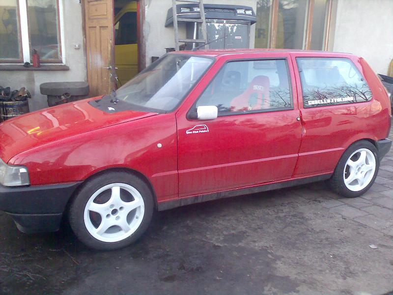

a tak wygląda moje uno na 15kach
> Ładniusie felgi ...
może troszkę obcierają ale młotek i bosch potrafią zdziałać cuda

zaklepałem ranty i troszkę poszerzyłem błotnik lewarkiem od poloneza.jeszcze nie wiem jak bardzo będzie przycierać bo chwilowo nie jeździ buu.gifno i mam zawias -60 więc wszystko co jest wyżej powinno przycierać dużo mniej niż u mnie
