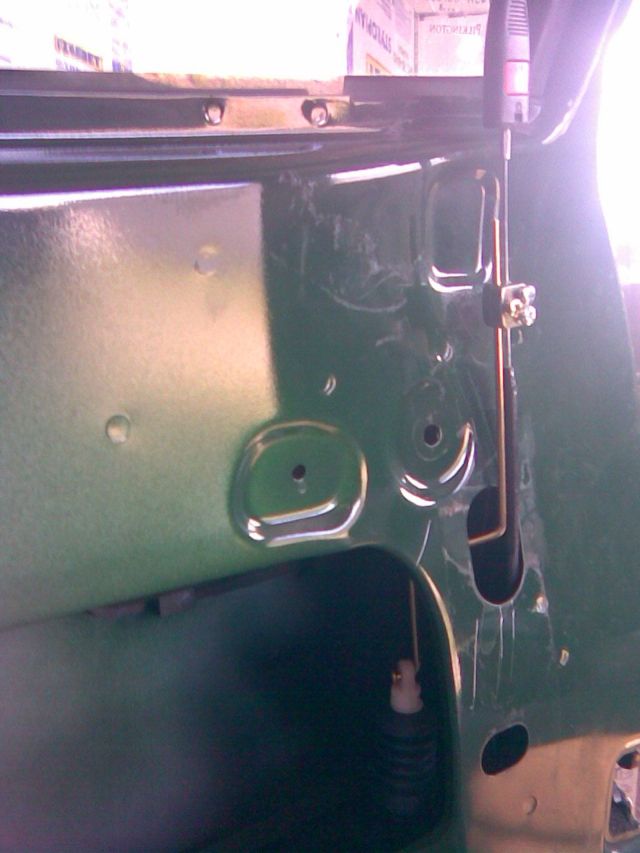

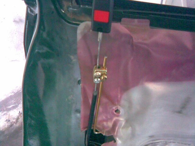

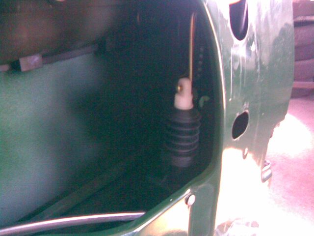

Teraz mam do was pytanie, jak podpiąć uniwersalny siłownik do zamka w bagażniku ??. wersja hatchback.
Może ktoś z was montował i wie jak to podpiąć ??

Jak zdejmiesz obicie klapy to znajdziesz miejsca, w które przykręca się siłownik. Jeśli jest tak jak w F to siłownik musi mieś zamocowany na sztywno pręcik, który blokuje możliwość wciśnięcia zamka.

No właśnie zdemontowałem częściowo tapicerkę i jedyny pręcik jaki widziałem to ten który nie odpowiada za ryglowanie zamka frown.gif. Kurcze nie ma nigdzie fotki takiego zamka żeby się zorientować.
> widziałem to ten który nie odpowiada za ryglowanie zamka .
Pręcik ma wychodzić z siłownika. Nie szukaj żadnych cięgien.
Siłownik w pozycji zamkniętej jest wysunięty i blokuje pręcikiem możliwość wciśnięcia zamka. Otwarty - pręcik cofnięty - zamek możesz wcisnąć.
