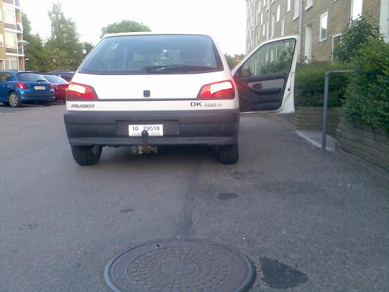

krzywe tylne koło w 306
kolega prosił mnie o zadanie pytania na forum,co może być przyczyną wykrzywionego koła 306?????? hmm.gif
koleś twierdzi,że nie wpływa to na jakość jazdy,tylko wygląda dziwnie troche,i nie wie co z tym robić spineyes.gif

Belka do regeneracji. Nie odpadnie to kolo ale w srodku bedzie skrzypiec, walić trzeszczeć itp. wink.gif

Taki przypadek wystąpił u mnie - i tu straciłem wiarę w to co Antałex napisał na stronce, że się specjalizują w "przypadkach beznadziejnych".
Tam u mnie już nie było co regenerować. Łożysk igiełkowych praktycznie nie było, zostały zmielone z syfem który się tam dostał przez uszkodzenia uszczelnień. Trzeba było wymienić główną rurę całości zwanej belką skrętną.
Ta rura jest imho zbyt cienka na to by ją tulejować np.
Do tego nowe czopy z łożyskami i uszczelnieniami.
Koszt - niecałe 1500zł w jednym z najlepszych, wrocławskich warsztatów.
Zrobione na oryginalnych częściach (firmowe czopy, łożyska i uszczelniacze SNR).

Podejrzewam ze w Antalexie zrobilbys to samo za 660 zl. Tam po prostu zwalaja twoja zrujnowana belke, zakladaja druga juz po regeneracji... Wiec po co przeplacac?

I te 660zł płacisz pod warunkiem, że zostawiasz im starą belkę.
Ale wiesz - tu jest problem, moja belka do regeneracji się nie nadawała. Była zbyt przeżarta rdzą od środka, bieżnie łożysk przestały istnieć. Jakoś nie wyobrażam sobie jej tulejowania by założyć ją komukolwiek. Ona nie jest aż tak gruba.
No chyba, że oni wstawiają tuleje o mniejszym rozmiarze i do tego odpowiednio mniejsze czopy i łożyska. Ale wtedy jednak musi ucierpieć na tym jej trwałość.
Choć mogę się mylić - chętnie dowiem się u źródła.
W tej chwili mam całkowicie nową belkę, nowe czopy, łożyska, uszczelniacze, itp. Stare zostały wahacze z bębnami i piastami. Dzięki temu nie mam obaw o trwałość.
