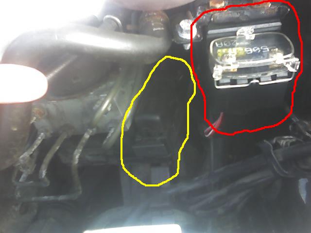

ok wrzuciłem fotke. teraz prosze powiedziec co to są za elementy zaznaczone czerwonym jak i zółtym kolorem.
Czerwonym kolorem zaznaczone są bezpieczniki niestety nie potrafię jednoznacznie odpowiedzieć od czego ze zdjęcia.Może ktoś inny Ci podpowie.
> podpowie.
a zaznaczony element na zółto rozumiem jako moduł ABS-u??
Tak
W czerwonym wydaje mi sie ze jest to sterownik wentylatorow hmm.gif (niewyrazna fota)
zolte to modul abs z przyleglosciami, czerwone to bezpieczniki/sterownik wentylatorów chlodnicy/klimy
wiec sie wyjasniło 270751858-jezyk.gif mam nadzieje ze do konca
