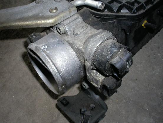

Problem jest taki iż jest to silnik w którym krokowy jest wg mnie "wciśnięty".
http://img236.imageshack.us/my.php?image=krokowyri1.jpg
Czy ktoś to rozbierał, czy da sie go przeczyścić, czy trzeba kupić całą przepustnicę ...
ja probowalem wyczyscic krokowca ale skonczylo sie na zjechanych srubkach i juz sobie nie odkrece (zapiekly sie chyba)
z tym ze u mnie krokowiec jest normalnie na srubki skrecany a tutaj to nie wiem
Śrubki fabrycznie są chyba klejone. Odkręcić się to da, ale musi być dobry klucz tzw torox. Czyszczenie tj. mycie czystą benzyną ekstrakcyjną często pomaga. Trzeba również wymyć gniazdo, z którym współpracuje końcówka silnika krokowego (zaworek dyszy biegu jałowego), dobrze jest zastosować specjalny preparat w aerozolu do mycia gaźników i układów wtryskowych. Trzeba wymyć przepustnicę. Dostęp po zdjęciu węża doprowadzającego powietrze z filtra.

ja krecilem torxem. ale te srubki sa jakies nie trwale i zbyt latwo sie zdzieraja. albo moze juz bylo w mojej chienie kiedys wymieniane i jakies slabsze mogly byc wrzucone
Jak ktoś wymieniał to dawał inne na zwykły śrubokręt. U ciebie chyba nie były ruszane. W autocentrum czytałem, że śruby można przewiercić, a po zdjęciu krokowego mocnymi kleszczami odkręcić.
