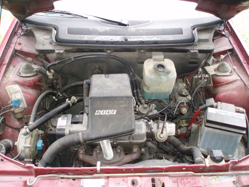

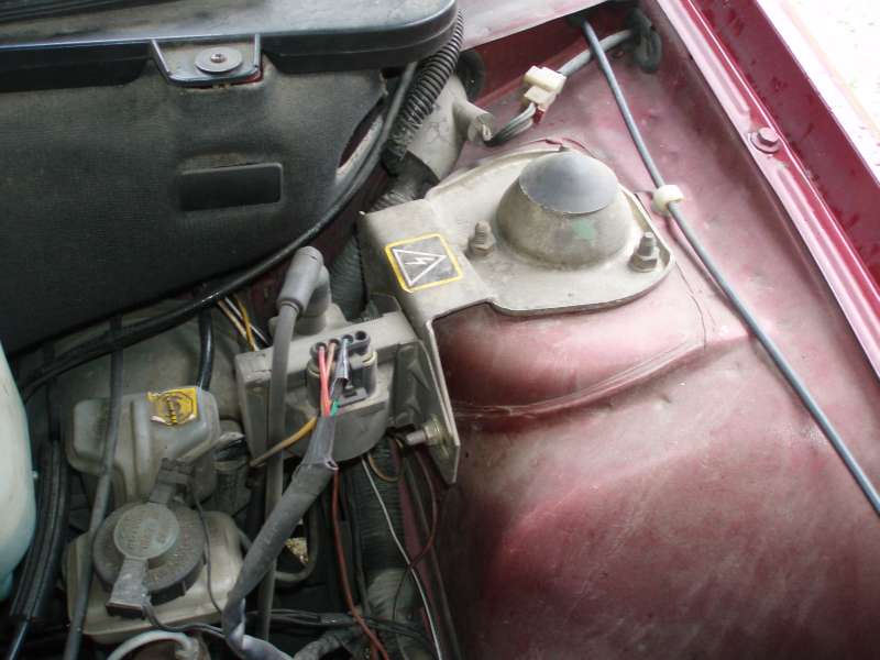

> Ja mam niestety mniej miejsca silnik 1.0- filtr powietrza. Rurę
> muszę mieć blisko środkowej śruby. Do tego na lewej nakładce
> (patrząc od silnika) mam zawieszony filtr paliwa a na prawej
> wisi moduł zapłonowy i mój przekaźnik do sygnału pneumatycznego
> - z lewej za parownikiem widać kompresor.
> Do tego wywinięty kant nakładek na kielichy.
U Tomaziego robiliśmy dokładnie tak jak u mnie i się zmieściło.
Zbiornik płynu opuściliśmy.
Ja mam filtr paliwa podwiązany do rozpórki.

Hmm a ja jak mierzyłem u siebie to mam bliżej tyłu filtr powietrza niewiem.gif Mam mikser gazowy na gaźniku ale to tylko w górę idzie. Jak wywalę zbiornik od spryskiwaczy to będzie dobrze widać bo mi trochu przeszkadzał.
