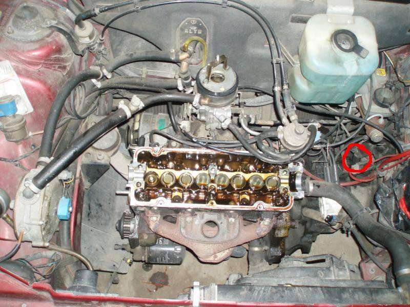

Ale najpierw odepnij włącznik od skrzyni i zewrzyj przewody czy świeci stop, bo to może być nie wyłącznik tylko coś na kablach.
> W niektórych skrzynkach 1.0 czujnik znajduje sie też tu (blue)
> O matko, to zeby sie tam podlaczyc trzeba rozrzad rozebrac?
Nieeee,ktos dał fotke z rozebraną głowicą,włącznik jest na skrzyni grinser006.gif
A czy ja gdzies pisałem ze ja zmianiałem ten czujnik i ściagałem rozrząd? screwy.gif
Taką fotke silnika miałem, a czapka ściagnieta bo mi uszczelka poszla pod głowicą kiedyś i mam fotkę, to ją wykorzystałem grinser006.gif
