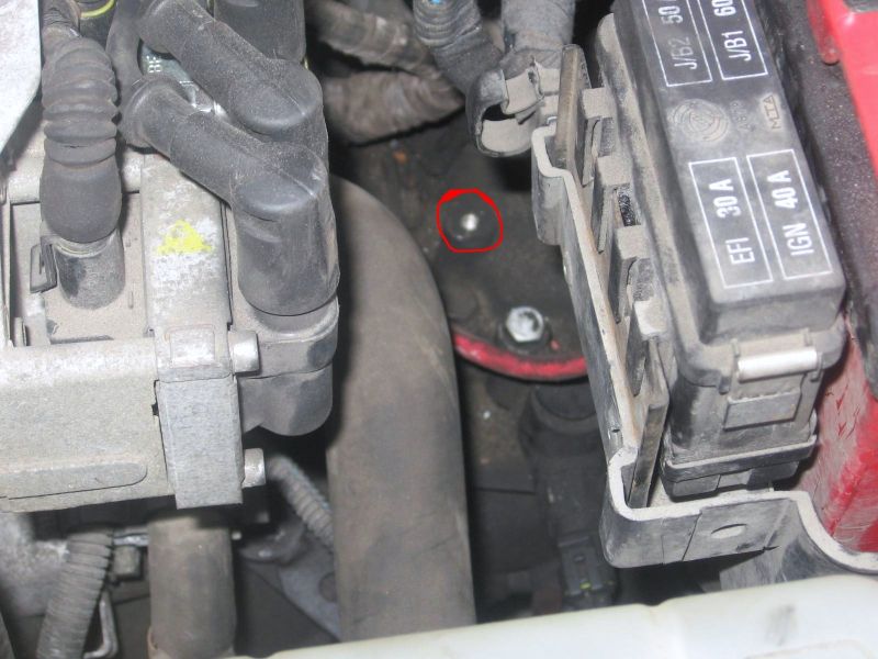

Witam serdecznie. Powracam na stare śmieci. Postanowiłem zapodać temat jeszcze u was ponieważ sprawa dotyczy silnika 1.2 i może mi pomożecie . Ostatnio wymieniałem sprzegło w sienie 1.2 docisk już był na wymarciu teraz jest ok ale w momencie wciskania sprzęgła słysze szelest( jakby świerszcz ) , mechanik olał sprawę , ja jednak wybieram sie niedługo na urlop z małym dzieckiem w drogę i wolę mieć pewność.
W załączniku jest zdjęce , nie wiecie moze czy w tym miejscu nie powinna byc jakas zaślepka lub sruba.
Zgóry dzięki.

pewnie za mocno podciagniete sprzeglo na lince.
a w tym miejscu to chyba pusto jest

Nie wiem , ale dżwięk przypomina świerszcza.

Przypuszczam ze wymienili całe sprzęgło za tyle zapłaciłem , ten szelest własnie nie bardzo przypomina łożysko oporowe , jest to szelest który przypomina dokładnie świerszcza.
