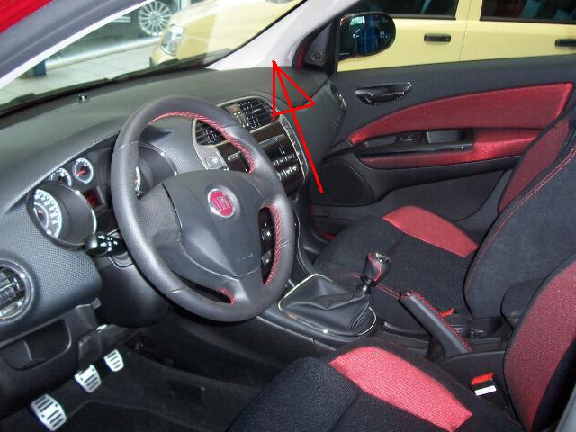

drgajacy prawy przedni panel slupka kolo deski rozdzielczej.. tyle co mi sie pojawilo po 3mcach uzytkowania NB i przejechaniu 7tys km
ale to ten typ tak ma bo juz paru chlopakow z forum tez tak mialo, ASO poprawia mocowania albo wymienia caly na nowy zlosnik.gif
po 30tys skydome przy niskich obrotach wpada w wibracje - jak będzie czas okaże się czy to nie wina zabrudzeń na uszczelkach itp
no i słupek jak opti pisał ale to też pierdoła że jechać się nie chce zeby.GIF

który to słupek bo nie mogę skojarzyć
ta osłona plastikowa na przednim słupku coś jak by pukało stukało w niej smile.gif
> niej
Ale tylko na wiekszych nierownosciach? Bo u mnie tez cos jakby tak bylo slychac np. przy przejezdzaniu przez "tarke" przed skrzyzowaniem, albo przy przejezdzaniu przez tory tramwajowe?
Dzwiek jakby jakis kabel pukal o plastikowa czesc...
Bylem w ASO ale niczego nie stwierdzili frown.gif Zreszta podczas jazd testowych i na urzadzeniu do badania amortyzatorow bylo glucho, ja tez nic nie uslyszalem... No i sie rozstalismy... Ale teraz znowu to slysze, moze kiedys to na przegladzie zglosze...

a może ktoś na jakiejś fotce zaznaczyć bo nie mogę skojarzyć..
Taka właśnie osłona, u mnie wymienili bez gadania.
oslona slupka, prawdopodobnie obluzowal sie na mocowaniach bo mocowany na kolki jest
> kurde wyprzedziles mnie
> skad.. dopiero co do domu wrocilem

> ale takiej fotki nie ma
A gdzie wymieniales i ile czasu to trwalo (musiales czekac na nowy slupek?)?... Bo mnie juz coraz bardziej wkurza ten dzwiek a w Avanti w Piasecznie troche mnie zlali , chociaz tak jak pisalem, na jezdzie testowej niczego nie uslyszalem i chyba zeby mnie zbyc, powiedzieli zeby zostawic auto i beda szukac...
Pojechałem do carserwisu pogadałem z panem, wysłuchał i o dziwo nawet jeździć ze mną nie chciał. Zamówił całą osłonę słupka (bo to jeden kawałek) i po jakiś 2 tygodniach zadzwonili abym przyjechał. Sama wymiana to jakieś 20 min może mniej jakoś bardzo szybko było.

U mnie to trwało z godzinę - na poczekaniu. Nie wiem co tam dokładnie robili - powiedzieli że poprawili mocowanie słupka i deski. Ważne że przestało stukać
Chyba to stukanie mocowań osłony słupka można uznać za fabryczną wadę smile.gifzlosnik.gif
Ale najpierw rada:
Zabierz kogoś ze sobą - pojedź tą drogą tak żeby było to słychać... i niech ten ktoś wtedy dociśnie słupek u dołu przy podszybiu na maxa ręka.
Jak przejdzie to wiesz, że możesz jechać to poprawić. Albo sobie coś tam daj jako podkładkę.
Rada po to - żebyś nie wymieniał na darmo słupka, i nie walczył zbędnie o wymianę wink.gif

Jak ręką dociskałem to nie brzęczał, nawet przez okres oczekiwania na nową osłonę jeździłem z wciśniętym papierkiem miedzy deskę a to właśnie osłonę smile.gifzlosnik.gif
> właśnie osłonę
widzisz - lepiej sprawdzić taką rzecz samemu i wiesz na 100% o co chodzi jadąc do ASO - demonstrujesz a Ci nie muszą rozbierać połowy deski grinser006.gif
> połowy deski
> Albo wymieniać na chybił trafił lub "poprawiać"
Tylko że ja nic nie musiałem demonstrować, bez gadania wymienili smile.gifzlosnik.gif

byl nie wybadal ze to slupek to byl nie pisal.. docisnac reka go wystarczy i cisza wiec jest obluzowane jego mocowanie..
bede przy 10kkm wymienial olej i filterki powietrza i kabiny to zglosze temat zobaczymy jak podejda do tematu.. beda grymasic to przejde na salon do znajomego i udamy sie w celu zalatwienia sprawy wink.gif
