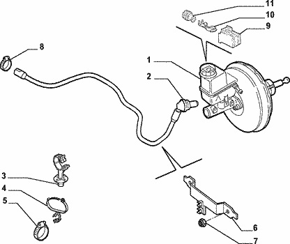

Po odpieciu wtyczki od czujnika w zbiorniku z plynem hamulcowym kontrolka zgasla. Znaczy ze czujnik do wymiany? Jaki koszt i co sie z tym wiaze wink.gif
> sie z tym wiaze
tak jak ci mowilem przez telefon, to sa zbyt proste hamulce zeby cos innego powodowalo swiecenie sie lampki moze jedynie jeszcze pasc czejniczej zaciagnietego recznego ale jesli odpioles ze zbiorniczka to bedzie ten.
nie moge tego w eperze znalesc
