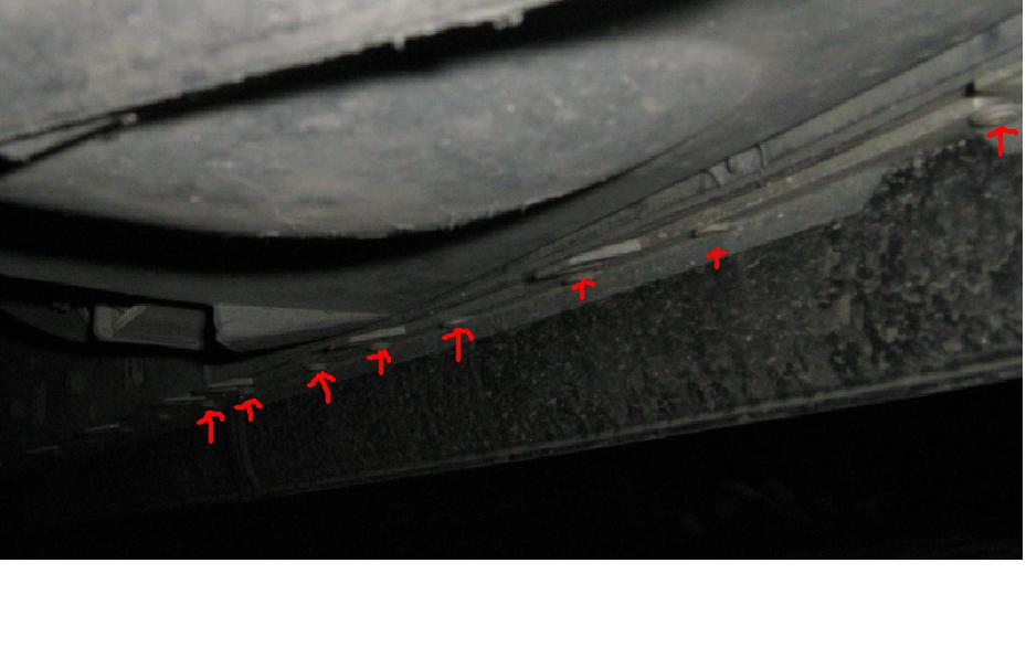

na zagięciach zderzaka trzeba pomodzić nożykiem i wyciąc co nieco ok.gifzlosnik.gif

powinna być guma z takim rantem,który właśnie przykręcasz do zderzaka wkretami ok.gif

no i te właśnie strzałkowe zatrzaski mocujesz do zderzaka jak na zdjęciach
mniej więcej wygląda to tak
> zdjęciach
aha zlosnik.gif dużo trzeba zderzak ciąć ?
> aha dużo trzeba zderzak ciąć ?
zderzaka nie tnij!!!!!!!!
tak jak widać na zdjęciach

dokładkę na tych wzdłużnych liniach?
dojedziesz do załamania zderzaka i będziesz widział,czy się dobrze układa,czy nie ok.gif
jeśli nie będzie się dobrze układać,to wytnij z dokładki to co wadzi ok.gifzlosnik.gif
