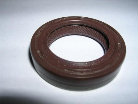

Rzeczywiscie upewnij sie czy to on. Duzo roboty jest aby go wymienic min. pasek sciagac. Byc moze scieka,poprzez uszczelke pokrywy zaworow, na sam dol i na miske-a wszystko odbywa w pieknej obudowie rozrzadu Osobiscie tak mialem. Jezeli juz chcesz zobaczyc jak wyglada ten uszczelniacz to moge zrobic foto bo mam go na polce. Kupilem oryginalny za 28zl, przy okazji gdy kupowalem zestaw do wymiany rozrzadu.Pozdrawiam.

Oto widok uszczelniacza od strony kola pasowego dla silnika 1.1 FIRE.
