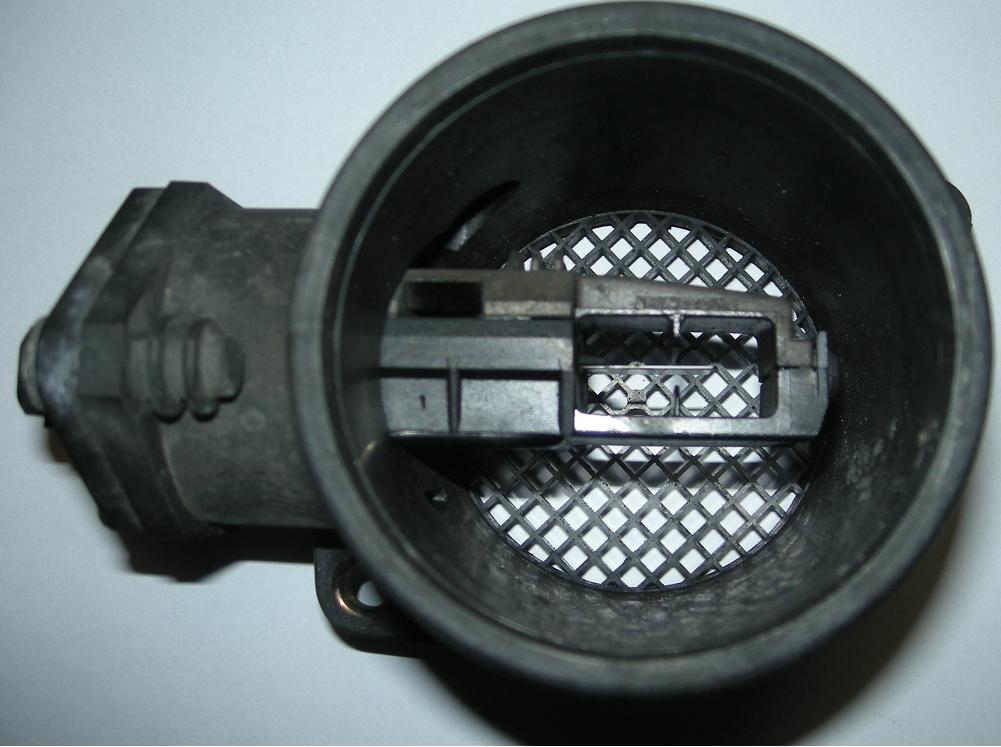

dzisiaj probowalem przeczyscic przeplywke wyciaglem ja zaczelem czyscic plytke w przeplywce chusteczka higieniczna i podczas czyszczenia plytka sie polamala angryfire.gif spowrotem wsadzilem polamana ale nie wiedze roznicy w pracy silnika przed polamaniem i po polamaniu wiec moze byla juz wczesniej uszkodzona ??
hmm.gif Masz u siebie płytkowy ? W TD powinien być jeszcze z tzw. gorącym drutem . Zrobiłeś może fotki środka przepływki ?
w zalaczniku jest identycznie wygladajacy ale nie moj
Ja tez mam plytke... Jakas powazna roznica miedzy nimi?
> widac ze byl juz kiedys wymieniany bo opaski nie byly juz orginalne
Albo ktoś tylko zaglądał do niego .
Ten twój to już płytkowy , ale starszego typu .
Jeśli element pomiarowy pękł ci podczas czyszczenia to już po zawodach ...
