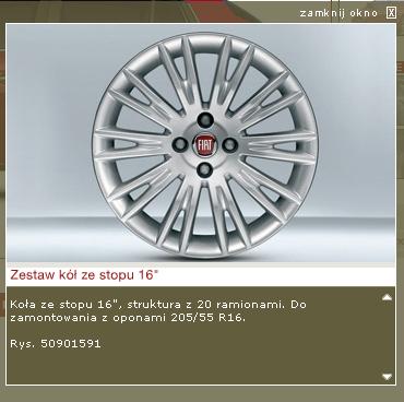

A ile mogą te nowe fiatowskie 16-ki kosztować?
50901591 - KIT KOŁA - Cena z VAT-em: 2.685,31 PLN
na allegro sa za 1990zl

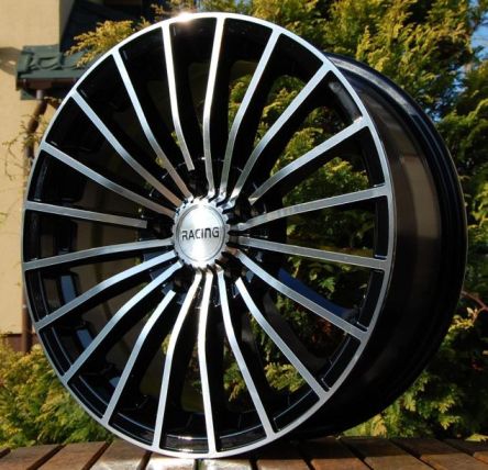

Do mojego koloru takie by pasowały?

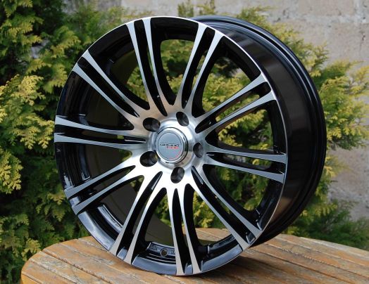

Lub takie
> Lub takie
> Lub takie
> one mają chyba ET 35, a trzeba 31
Wydaj mi się, że 3,5mm różnicy nie zrobi, ponieważ do NB podchodzą oponki 215, czyli 5mm na stronę szersze od 205. Zostaje mi jeszcze jakieś 1,5 mm zapasu palacz.gifzlosnik.gif
> te pierwsze fajniejsze ale powodzenia przy ich myciu

Przesuwając oś symetrii koła możesz zmienić promień zataczania - trzebaby to dokładnie policzyć dla Bravo, bo nawet zmiana o kilka milimetrów może spowodować, że z wartości ujemnej zrobi się bliska zeru lub dodatnia, a wtedy dużo trudniej będzie utrzymać auto na prostej - zwłaszcza przy hamowaniu.
Nie wiem, jakie jest w Bravo pochylenie koła z przodu, ale generalnie im jest większe, tym łatwiej do takiej sytuacji doprowadzić nawet minimalnymi zmianami offsetu. ok.gif
> Chętnie bym Ci takie polecił ale na profilu nie niższym niż 60
> lubisz problemy to kupuj
w NB zawieszka pracuje tak ze majac 45 profilu kapcia nie odczuwasz tego zlosnik.gif
