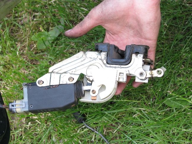

Mam takie pytanie,czy są róznice w budowie zamków przeznaczonych dla wersji trzy i piecio drzwiowych.Pytam bo chciałem zamontować sobie oryginalny centralny,kupiłem centralke,cała wiazke w drzwiach i siłowniki.Rozebrałem dziś drzwi i angryfire.gif nic nie pasuje.
Mam takie zamki jak na zdjeciu,maja wybity numer 90452373
i takie siłowniki numer na nich 21892
281005098-si%B3ownik.jpg .
zdjecia robione telefonem ,wiec jakoś jest jaka jest.
Czy wersje pieciodrzwiowe maja inne przednie zamki niż trzydrzwiowe?

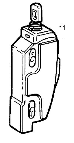

Zamki zwykłe i do silniczków są inne - inne numery i trochę inaczej wyglądaja na rysunku. A twój siłownik nie ma nr GM ani nie wygląda na "oplowski". Numery siłowników przód:
kierowca:
90449072, 12 07 355
90493701, 12 07 143
pasażer:
90449073, 12 07 354
90493702, 12 07 142
Siłownik:
PS. Zamki przednie oraz siłowniki do 5i3 drzwiowych aut są te same. Lewe i prawe się różnią. Siłowniki przykręcane są do drzwi.

Dzieki za odopwiedź.Jak brałem je ze szrotu to gość też mi powiedział że nie ma znaczenia czy sa 3 czy 5 drzwi,i widze że miał racje .Siłowniki raczej są oplowskie bo pasuja wtyczki od wiażki do drzwi. Mój zamek wygląda tak jak na tym z podpisu reczny.Piszesz że są przykrecane do drzwi hmm.gif troche mnie to zaciekawiło bo gdy sie gościa pytałem w którym miejscu je montować to wział jakiś zamek (coś podobnego jak ten drugi na Twoim zdjeciu) i pokazuje mi że siłownik jest przykrecany do zamka na dwie śrubki. Czyli pozostaje mi wymiana zamków żęby to działało ?
Pozdro
Dokładnie! Siłowniki są przykręcane do zamków. Widać to na rysunku kolegi powyżej. Zamek ma taką blachę w dół.
U mnie na fotce też widać... Ja musiałem siłownik związać drutem, bo nie wiem jak ale się rozpadł...
Dzięki za podpowiedź.nie pozostaje mi w takim razie nic innego jak poszukać innych zamków sciana.gif
