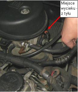

No wiec obadałem sprawę ponownie, ale tym razem na rozgrzanym silniku no i jest sukces. Okazało się ze nieszczelność powstała w miejscu zaznaczonym na fotce za ta czarna kopułka (nie wiem jak się ona nazywa). Opaska zaciskowa chyba powiedziała dość i teraz lało już dość konkretnie z tym ze zaraz po zgaszeniu silnika i odkręceniu korka od zbiorniczka (tak żeby obniżyć ciśnienie) cały rozlany płyn natychmiast odparowywał.
Noooo, czyli zgodnie z przewidywaniami smile.gif Poprawisz i będzie spokój.... aż wywali płyn w innym miejscu wink.gif
> PS. niby załącznik dodałem ale coś go nie widzę
