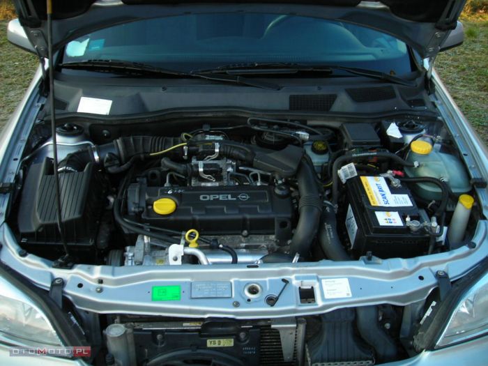

Wczoraj spędziłem godzinę w kanale na poszukiwaniu tego czujnika w moim silniku. Wywala mi kod 0335 i zakłócenia obrotów są coraz częstsze, więc mi spieszno z wymianą. Proszę o szczegółowy opis gdzie mam go szukać (wiem jak powinien wyglądać)a najlepiej foto.

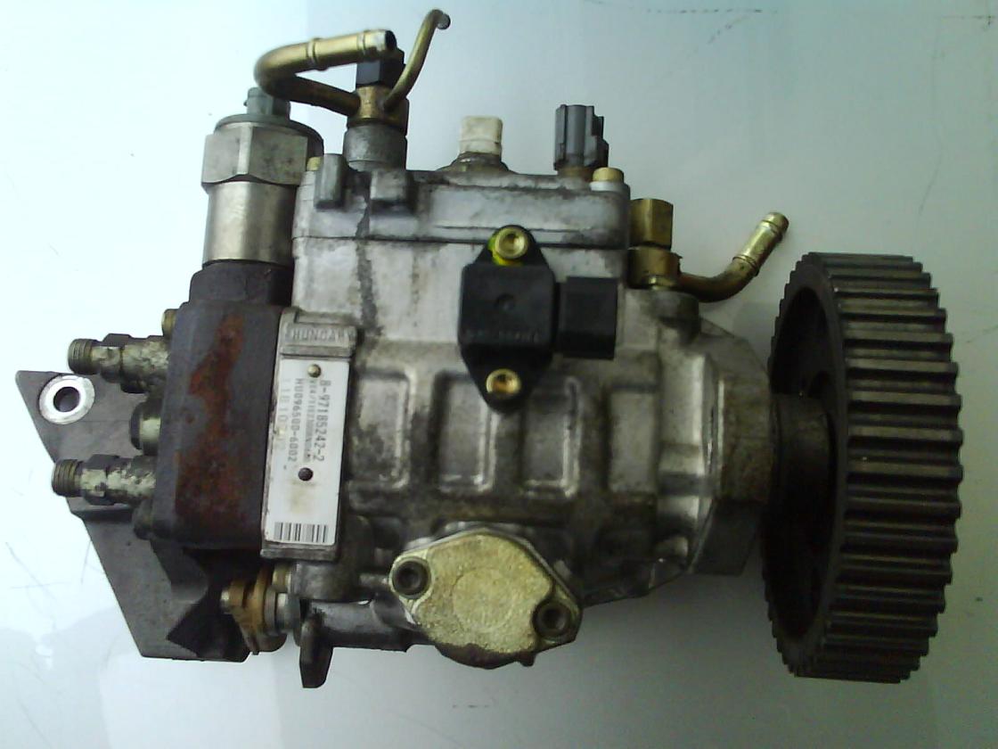

Nie może być ... , że niby który to ? (proszę o wskazanie na zdjęciach)

Nie jestem pewny ale w tym silniku są dwa czujniki prędkości wału korbowego. Jeden w pompie wtryskowej a drugi gdzieś na wale. Jak pada ten na wale to silnik pobiera sobie wartości z tego w pompie wtryskowej, jak w odwrotną stronę to samochód staje. Tylko nie pamietam czy tak jest w silniku ISUZU czy w oplowskich silnikach.
Ten drugi to jest czujnik położenia wałka rozrządu i on faktycznie jest gdzieś w okolicy kół zębatych. Natomiast czujnik impulsów wału korbowego powinien być gdzieś w bloku silnika...

Azja, a mógłbyś mniej więcej pokazać strzałką na załączonym zdjęciu ?
na tym nie ma szans, to jest na dole bloku, przy dolnym kole pasowym, wink.gif
