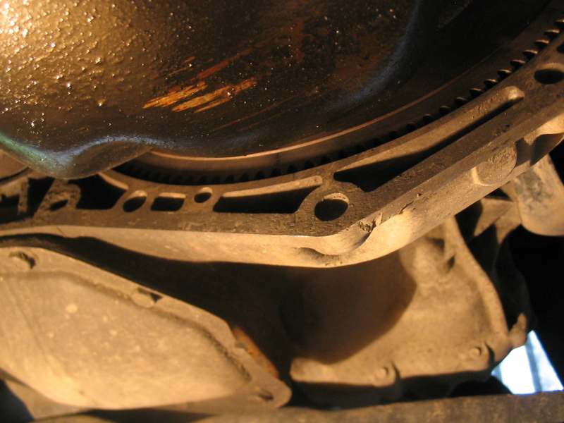

Ale UWAGA nie mam osłony na kole zamachowym!!! - tak już kupiłem.
Tutaj fotki o co mi chodzi (proszę o zapoznanie się):
http://c.wrzuta.pl/wi19182/9f35505f00078722486e4b36/IMG_0041?type=i&key=hWNM7qrt9C&ft=f
http://c.wrzuta.pl/wi10810/ba5a26d10007a089486e4d21/IMG_0050?type=i&key=i3vJKYFmEK&ft=f
http://c.wrzuta.pl/wi18774/d2debbf40014bf9e486e4d30/IMG_0055?type=i&key=tACCM9dE3m&ft=f
http://c.wrzuta.pl/wi4878/c7087b28000d5f14486e4d06/IMG_0047?type=i&key=cgPVl7TRJe&ft=f
I tu moje pytanie czy do wymiany sprzęgło ?? (co konkretnie docisk, tarcza)
Czy przyczyną może być brak osłony koła zamachowego (np. jakieś paproki)?
Proszę mi doradzić jak taka osłona się nazywa, czy gdzieś takie cudo dostanę i najważniejsze o co pytać w sklapach (jak to sie nazywa).
Aha i jeszcze jedno, na ostatnim zdjęciu widać jak są troszkę przytarte ząbki na kole zamachowym - czy to ma na coś wpływ ??
To zużycie świadczy o tym że bendix działa wink.gif Normalne i nie przejmować się.

Te wyślizgane zabki ,wzieły sie od częstego zazębiania się rozrusznika z kołem zamachowym.Jeśli auto pali bez problemu to myśle że nie ma się na razie czym przejmować.
Pozdro
tak pali bez problemu więc ten problem na razie z głowy, a co z tym piskiem (czasami jest masakryczny)??
