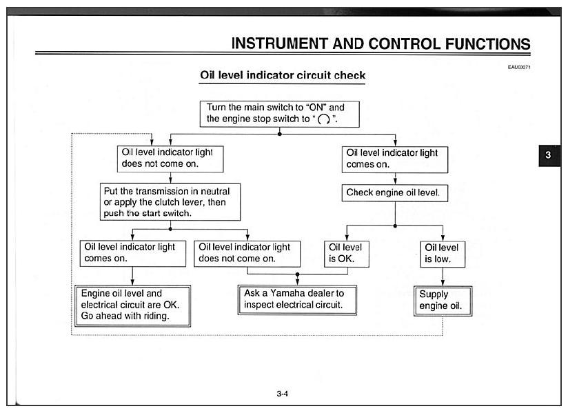

Coś takiego znalazłem w manualu do fazera, czyli jest to czujnik poziomu oleju.
Przyznam się, że nie wszystko z tego schematu jest dla mnie zrozumiałe a zwłaszcza ten kawałek:
- oil level idicator light comes on
- engine oil level and electrical circuit are OK. Go ahead with riding
Moim zdaniem powinno być jeszcze dopisane że jak się zapala i za chwilę gaśnie można jechać jak nie gaśnie nie można jechać. Ale specem od angielskiego nie jestem więc może czegoś nie rozumiem.
