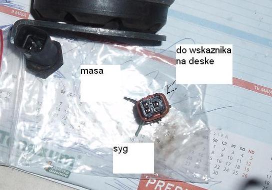

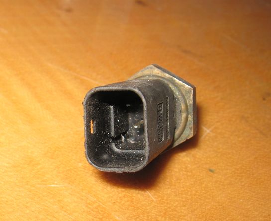

3 pinowy czujnik wystepowal w silnikach palio 1.2 8v, pasuje w miejsce 2 pinowego ( sa z czarna obudowa jak na foto zamieszczonym przez melonica i z szara obudowa, mialem oba, wskazania te same)
mozesz tez zastosowac czujnik temp. dla wskaznika na wezu wodnym jak juz napisal melonic ale chyba lepiej miec Ricambi i dac 3 pinowy zlosnik.gif

problem w tym wypadku polega na dopasowaniu sie do zlacza, bo ta wtyczka 3 pinowa jest dosyc nietypowa i ciezko ja dostac.
Ale jest rozwiazanie alternatywne wystepuje w przyrodzie grinser006.gif, dosyc nietypowy czujnik jedyny w swoim rodzaju, do ktorego pasuje seryjna wtyczka, z ta roznica ze oba piny sa sygnalowe - jeden do ECU, drugi na wskaznik, rozni sie on od tego 3 pinowego tym ze masa czujnika ECU jest brana z masy silnika a nie masy ECU. Jednak nie ma to znaczenia - sprawdzone i przetestowane waytogo.gif.
Acha cena : 35zl grinser006.gif

ze tak jeszcze spytam ma ktos rozpike ktory z pinow jest ktory
