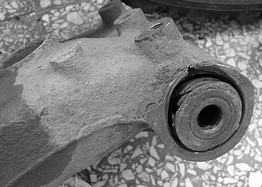

Pokusiłem się o zrobienie foto starego wahacza.. w ramach przestrogi dla tych co im sie nie spieszy z wymianą tulei na wahaczu.. Miało wyjść 50 zł za zestaw naprawczy a wyszło 300 zł za nowy.. frown.gif Niestety używanego nie udało sie dostać..
Uszkodzenie wahacza w BXach to normalka, ale nie do takiego stopnia.
Najczęściej uszkodzona zostaje bieżnia zimeringu a bieżnia łożyska jest ok lub jest uszkodzona nieznacznie, ale na tyle mało, że łożysko da się spokojnie założyć. Robiłem takie 4 wahacze i wszystkie miały uszkodzoną bieżnię zimeringu.
Wahacz daje znać o sobie długo przed zniszczeniem bieżni łożyska: najpierw strzela i piszczy, potem koła stoją koślawo /--\, ale i tak najczęściej są do odratowania.
Ciekawe ile autko było jeżdżone po uszkodzeniu łożysk ...

cos około 2 miesięcy.. tyle że autko było dość solidnie obciążane..
