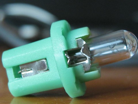

Żarówki całoszklane BAX 12V 2W oraz 1,2W z trzonkiem plastykowym BAX 10d. :

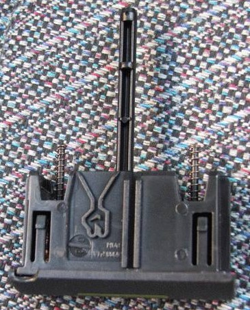

Fota po rozebraniu z widokiem na kółeczko i wnękę żarówki:
mam rozumiec ze to co jest na 2 fotce na gorze to w rzeczywistosci to jest dolna strona wlacznika...??
Tak. Widać "wyrzeźbienie" w którym chodzi ostrze kółeczka blokując przycisk w pozycji "wciśnięty".
