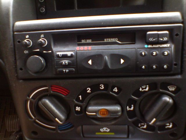

Fabryczne radio w Astra F - jak je wyciągnąć?
Jak najłatwiej wyciągnąć to fabryczne radio blaupunkta na kasety z Astry F? Myśle że trzeba się zainteresować tymi czterema otworami po bokach radia... ? Z góry dzięki za pomoc.
odkrec 4 sruby co sa w tych otwiorach i mocno szarpnij radio do siebie, u mnie nie dalo sie tego tak zrobic wiec wyciagałem jeszcze wyswietlacz i mocno od tylu pchałem, tylko uwazaj na kable aby nie urwac!!!
wiecej info w tym wątku
> wsadź w otwory 4 szydełka lub inne druty i rozchyl na boki
Dokładnie, wypychając na siłę możesz połamać plastiki, ale wykręcenie wyświetlacza też bardzo pomaga.
