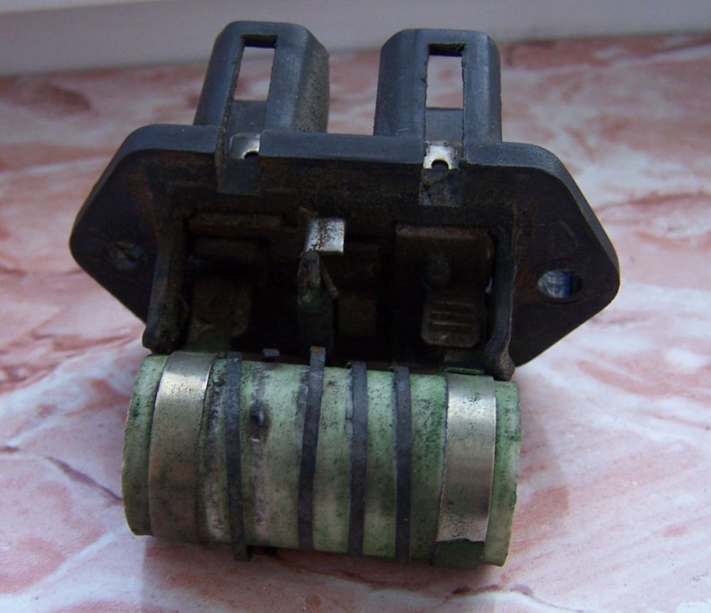

Witam, male pytanko i prosba. Ostatnio zauwazylem zemam rozwalony troche ten wlasnie element a od poczatku gdy kupilem auto klima nie chce sie zalaczyc. Kable od niego zostaly odciete ( bodajze 2 ) niewiem jaki maja kolor bo u mnie sa odciete i zawiniete w tasme.
jak ten element sie nazywa abym mogl zakupic Smile takowy w sklepie
dzieki za odpowiedzie zdjecia elementu o ktory mi chodzi moge przeslac na pw
ewentulanie zdjceia tegoelementu jezeli ktos moglbeslac mi na mail [email protected]
> Załącznik...
juz tak jak powinno byc z drugiej storny dwa gniazda na kable niewiem co i jak z nimi jaki kolor i co za kable
> To opornik od wentylatora , skoro jest pominięty a wentylator działa
> , to musi mieć tylko II bieg .

to opornik wentylatora chłodnicy(opornica), masz jesen na górze drugie na dole chłodnicy, kable do nich ida tego samego koloru.

Zewrzyj ze sobą te dwa luźne kable i będziesz miał połączony 1bieg z 2.
Czyli będzie załączała od razu 2 prędkość wentylatora.

Jak ma obcięta kable przy rezystorze, to po prostu nie ma 1 biegu i tyle...

Przecież tak musi mieć już zrobione , inaczej wentylator by się w ogóle nie załączał ...
NIE !
Wentylator ma 2 biegi i są sterowane poprzez presostat (4 zakresowy), oraz czujnik temperatury w chłodnicy.
Presostat steruje masą.
Do presostatu dochodzą 2 masy (wentylatora)
wzrośnie ciśnienie (ok 15atm) presostat załączy 1 masę odpowiedzialną za 1 bieg
Rośnie dalej presostat załączy (przy ok 20atm) 2 masę (tamtej nie wyłączając) włączy się drugi bieg.
Jeżeli obwód przerwany jest na rezystorze to naturalnie nie włączy 1 biegu.
Podobnie jest w czujnikiem temperatury w chłodnicy wody.
Zgadza się , nie byłoby I biegu , tylko II - jak to zresztą już wcześniej napisałem w poście na poprzedniej stronie wink.gif
W każdym razie i tak w takim przypadku sprawny układ klimy powinien załączyć sprężarkę i potem wentylator na II bieg ok.gif

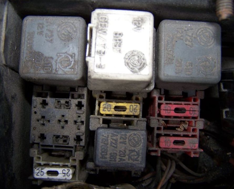

no i dalszy problem ze niemam 1 biegu wentylatora czyli jakis przekaznik pewnie wiem napewno ze po podpeiciu masy do rezystora wlacza sie wentylator ale czemu jak juz samochod sie nagrzeje to wskazuwka rosne ponad polowe skali a wentylator ani drgnie
jakies sugestie
w zalaczniki zdjecie przekaznikow kolo akumulatora w takiej skrzynecce
czy ktos moglby sprawdzic czy ma tak samo jak u mnie i tyle samo przekaznikow
