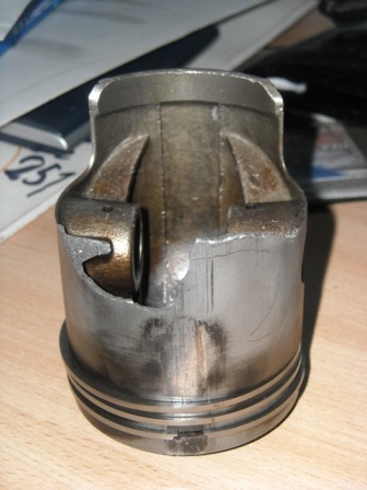

na zdjęciu w załączniku jest tłok z mojej MZ ETZ 251. nie jeden z waś pewnie widział już takie cos, ale nieliczni byli przy tym jak ten tłok tak popękany pracował w silniku 893goodvibes.gif kawałki z niego wpadły do komory wału i tak sie jakoś poukładały żę nie przeszkadzaly zbytnie w pracy;p (silnik sie tylko bardziej grzał) Jako że nie bardzo znam się na mechanice uważałem że jak silnik pracuje to można na nim jeżdzic;p i tak wyjeżdziłem okolo 100km na takim tłoku (czyli odkąd tą MZ kupiłem a wcześniej nie wiem ile jeszcze na tym przejechała;p;p) Największy kawałek jaki ze srodka wyciągnąłem mial 2 na 3cm icon_eek.gif. na tłoku widać, że od góry dostał 3 razy a głowica i cylinder są w idealnym stanie:D

nie był on czasem odwrotnie założony? tzn strzałka nie była czasem w stronę gaźnika?

Założony był dobrze. nie mam pojęcia co mogło być przyczyną;/

Na zdjeciu widac ze tlok zacieral sie w cylindrze,mogl od zatarcia peknac.

Gdyby tłok był odwrotnie zamontowany to natychmiast by poszły pierścienie!
Takie uszkodzenie może swiadczyć o zlym spasowaniu, o złej jakości tłoka, lub o jednym i drugim równocześnie!

ktos go musial niezle przegonic, bo ten tlok najzwyczajniej spuchł
