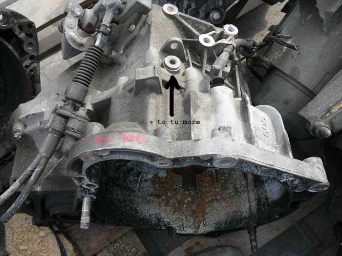

Pytanko, gdzie i jak sprawdzić poziom oleju w skrzyni? Dołączyłem poglądowe zdjęcie z jakiejś aukcji allegro. Czy tym imbusikiem sie sprawdza po odkręceniu ?

W skrzyni są dwie śruby ... jedna prawie na samym dole na wysokości półosi do spuszczania a 2-ga kika cm wyzej do nalewania i sprawdzania poziomu...
Dostęp tylko od dołu auta
a jak najlepiej sprawdzić poziom ?
odkręcasz i wkładasz w otwór kawałek np: precika zagietego w literę L
