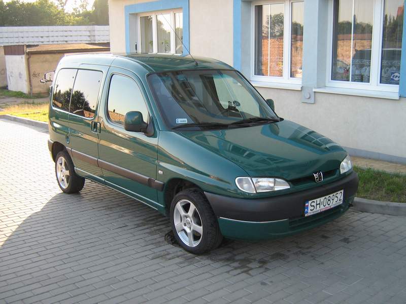

Witam wszystkich userów Francowatych, od tygodnia powożę się nową służbówką:
więc na ten kącik będę zaglądać regularnie. Silnik 1.9D, rocznik 2001, przebieg 157kkm.
Mam pytanie odnośnie migającej kontrolki AIRBAG. Raz miga raz nie. Auto miało kiedyś małą klepę z przodu ale poduszka nie odpaliła. Czy to coś poważnego czy olać sprawę i jeździć dalej.
Pytanie drugie czy spalanie rzędu 7,5-8 litrów ropy w cyklu 50/50 miasto/trasa przy dość spokojnej jeździe nie jest za wysokie?? Niby w instrukcji obsługi piszę że około 8 w mieście ale wkońcu to diesel ??
