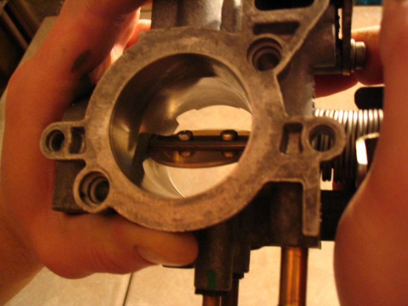

Komu oddac do rozwiercenia przepustke z 1.2?? Bo sie zabieram powoli za prace przy projekcie T. Wsumie myslalem zeby samemu meczyc temat ma ktos fotki takiej 1.2 rozwierconej, mile widziane. Z gory dzieki
Fotki ostały mi się tylko takie:
Trzy lata temu taka przyjemnosc kosztowała mnie 150pln
> Zmieniales motylek przepustnicy?? Gdzie to robiles??
podobno KMS robi (Krawczak MotoSport)

Co to motylek? Jeśli klapka, to oczywiście zmieniona bo jakże miało być inaczej...
Robiłem w poznaniu przez osobę trzecią, ale chyba już wiem kto to robi zlosnik.gif

MPRally robi grinser006.gif Ale strasznie długo trzeba czekać na zrobienie smile.gif
mi rozwiercal kaluza... wysylasz paczke i wraca za kilka dni za pobraniem smile.gif dwa lata temu placilem chyba 160 PLN
Wlasnie zastanawiam sie zeby mi to robil kaluza czy moj majster od toczenia icon_rolleyes.gif

Ale samemu nie tak łatwo zrobić bo talerzyk czy jak tam zwiesz motylek nie jest okrągły zlosnik.gif
wiem wiem zlosnik.gif ale ma chlopa ktory to zrobi i napewno jest lepszy w te klocki od Kaluzy palacz.gif
mr szary ale gdy przepustnice 39 mm robisz na 43 mm to na tokarce od razu leci to na okrągło wiec talerzyk tez okrągły.
Patrzałem dzisiaj gdy na tokarce robiłem pare gratów do cc 900 dzisiaj i na oko po modach da rade wsadzic przepustnice 45 mm do cc spi.
Bezpiecznie 42 - 43 mm i customowy kolektor dolotowy wyspawany z dwóch kolanek
