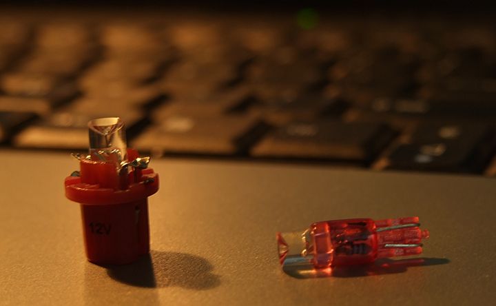

sa to żarówki R5 T5. do licznika i wyswietlacza ida w oprawkach a do panelu srodkowego ida tez te same zarowki ale na wcisk bez oprawek. na foto masz pokazane jak to wyglada mniej wiecej, co prawda sa to ledy ale ma to podobny wyglad. jezeli chcesz osiagnac inny kolor podswietlenia to proponuje takie kupic- oczywiscie kolor jki chcesz...
a co do dostepu i demontazu to poszukaj na WoA

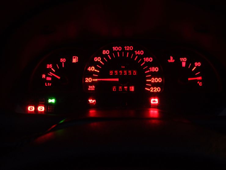

Odbiegając troche od watku skorzystam z okazji i zrobie to co obiecałem koledze lelek.
Podczas jednej z rozmów z nim na priv na temat doboru rezystorów obiecałem pochwalic sie efektami pracy. Co prawda nie wymeczyłem się zbytnio bo do konsoli srodkowej, wyswietlacza i zegarów dałem gotowe Led-y kupione na allegro. Natomiast do włączników świateł i radia poszły zwykłe ledy z rezystorami. Pozostało mi jeszcze wykonać włączniki elektr. szyb, ale to aż na weekendzie jak będzie trochę czasu.
Uzyskany efekt: to co jest na zdjęciach(kolor) znacznie odbiega od stanu rzeczywistego, nie potrafiłem wyciągnąc na aparacie barwy jaką otrzymałem a naprawdę jest ona extra, kolor ciepły, krwisto buraczkowy (na zdjeciach jest taki troche mdły). oczywiście sa miejsca mniej lub wiecej doświetlone ale im bardziej robi się ciemniej na zewnatrz auta tym mniej daja sie one we znaki i sa mnjiej widoczne...
A o to efekty:
Byc może komus przydadzą się te zdjęcia jak będzie się zastanawiał na jaki kolor zmienić podswietlenie...
Jest dobrze. Tzn dobrze jak na zwykłe wstawienie LEDó zamiast żarówek do zegarów. wink.gif
Co do koloru się nie wypowiadam, bo gust jest jak d.pa, każdy ma swój wink.gif
> Najważniejsze, że praca nie poszła na marne i nic nie sfajczyłeś
> Pozdroofka
nie tak do końca nic nie sfajczyłem. przy zakładaniu zegarów miałem małe zwarcie do masy i sfajczył się bezpiecznik jeden i troszkę podtopiła się folia ze ścieżkami na zegarach. Co prawda część ścieżek wcześniej już poprzepalałem i mam pokombinowane zegary, zarówki nie na sciezkach a na dorabianych kabelkach... wink.gif
Powiem ci że ja mam fabrycznie na pomarańczowo (jasny) i nie jest tak mdło jak u ciebie . Ten cały licznik za bardzo sie chyba zlewa w jedno ,gdzieś widziałem do tego niebieskie wskazówki. Sam bym zrobił taka kombinacje ,ale checi brak na zabawy.
> mdło jak u ciebie .
pisałem przy zdjeciach odnosnie tego mdłego koloru, taki kolor wyszedł tylko na zdjeciach, w rzeczywistosci jest to bardzo zywa czerwien typu krwistoburaczkowego. Poprostu aparat nie potrafił wiernie odzwierciedlic koloru...

troszke sie zlewa, ale kwestia przyzwyczajenia. Ja z otrzymanego efektu jestem zadowolony. wiem ż emozna zrobic wskazówki w innym kolorze, ale jakbym decydował sie juz na to, to jednoczenie zrobił bym prawidlowe podswietlenie ze zwykłych led-ów a nie ledów w oprawkach. ale tak jak piszesz troche checi brak na taka zabawe... wink.gif

Kazda dioda podlaczona bezposrednio do zasilania powinna byc z opornikiem w obwodzie. Nawet jak diode mamy 3V i podlaczymy pod napiecie 3V to nie wolno zapomniec o rezystorze poniewaz predzej czy pozniej ta dioda zacznie migotac jak stroboskop a nastepnie powie papa. Zastosowanie "minimalnego" rezystora uchroni nas od tego.
Z kazdym kolorem jest tak samo.
Pójdź do sklepu i każ sobie dać wszystkie latarki, które świecą za pomocą LEDów, porozkręcaj i szukaj rezystorów... wink.gif
> tego.
Proszę o jakąś naukową podstawę takiego twierdzenia popartą wyliczeniami.
Wlacz taka latarke pod stale napiecie bo baterie padna i czekaj 30-40-? godzin...chociaz to i tak zalezy wszystko od tego jakie to sa diody i jakie napiecie daja baterie w latarce. Podlaczajac diode 12V do instalacji samochodej bez opornika skazujesz ja na smierc - nie zapomnij o napieciu jakie daje alternator icon_eek.gif. Chyba ze masz swoja teorie na temat migajacych u siebie bialych ledow?
Dla przykladu: kup 4 diody led koloru zielonego, ktorych przecietne napiecie przewodzenia wynosi 2,2-2,4V (zaleznie od producenta). Nastepnie podlacz je szeregowo pod zasilacz komputerowy np. do wtyczki typu molex (pod 12V) - pod obciazeniem sprzetu komp. to napiecie napewno spadnie do 11.6~11.9V). Teoretycznie 4diody x ~2.4V = ~9,6V. Poczekaj 2/3 dni i zobaczysz ze diody zaczna mrugac. Jezeli dioda sie grzeje to znak ze dlugo nie pociagnie.
I to jest ta Twoja naukowa podstawa? wink.gif Dobry unik, ale to świadczy tylko o tym, że nie wiesz o czym piszesz wink.gif
Konkretnie jakie? Tzn o jakiej wartości?
Wymieniam natychmiast baterie i świecą dalej. I nie tylko przez 30 - 40 godzin
> bez opornika skazujesz ja na smierc.
I tu Cię mam wink.gif W którym miejscu napisalem o podłączaniu TAKIEJ czyli o jakiej mówisz: 3V do instalacji samochodowej? Podłączaliśmy do instalacji auta takie, nie wymagające rezystora: KLIK albo takie: KLIK
Oczywiście że mam i będzie to odpowiedź na twój unik.
Spójrz w dowolny katalog elementów elektronicznych do działu LEDy i znajdziesz tam parametr Forward voltage Vf. Jest to max napięcie LEDa w kierunku przewodzenia, pod jakie można go podłączyć bez obawy uszkodzenia (mówiąc po ludzku do tej wartości LED nie wymaga rezystora). Przykładowo dla LEDa białego wartość ta to od 2,8V do 3,6V, typowa toi 3,2V
Jest to również spadek napięcia na LEDzie kiedy włączony jest w obwód szeregowo z innymi elementami, do napięcia wyższego niż Vf. Oznacza to, że jeżeli chcemy podłączyć takiego zwykłego LEDa do napięcia wyższego niż jego Vf, nalezy zastosować szeregowy rezystor, który utworzy z LEDem dzielnik napięcia. Wartosć rezystancji musi być tak dobrana aby odłożyło się na nim napięcie równe różnicy napięc: napięcie zasilania minus Vf LEDa.
Wartość tej rezystancji oblicza się z prawa Ohma.
Zakładamy sobie przykładowo natężenie prądu płynącego przez obwód 20mA. Napięcie zasilania 12V. Na LEDzie odłoży się napięcie Vf czyli 3,2V więc na rezystorze reszta czyli
12V - 3,2V = 8,8V
R = U/I
R = 8,8V / 0,02A = 440 ohm
Prawda jakie to proste?
Widzisz... Edytujesz posta, dopisujesz a znaku że edytowałeś nie ma... Nieładnie...
Wciąż mówisz: podłącz, sprawdź... A ja się domagam jakiejś naukowej wykladni, chocby na poziomie fizyki klasy III gimnazjum... Wytłumacz DLACZEGO LED podłączony bez rezystora do napięcia 3V ma się uszkodzić?
EDIT:
No i sam potwierdzasz to co mówię:
A napięcie w komputerze według ciebie:
O ponad 3 V za dużo. I dlatego niezbedny jest szeregowy rezystor, na którym odłoży się ten nadmiar napięcia. Albo piaty i szósty LED...
