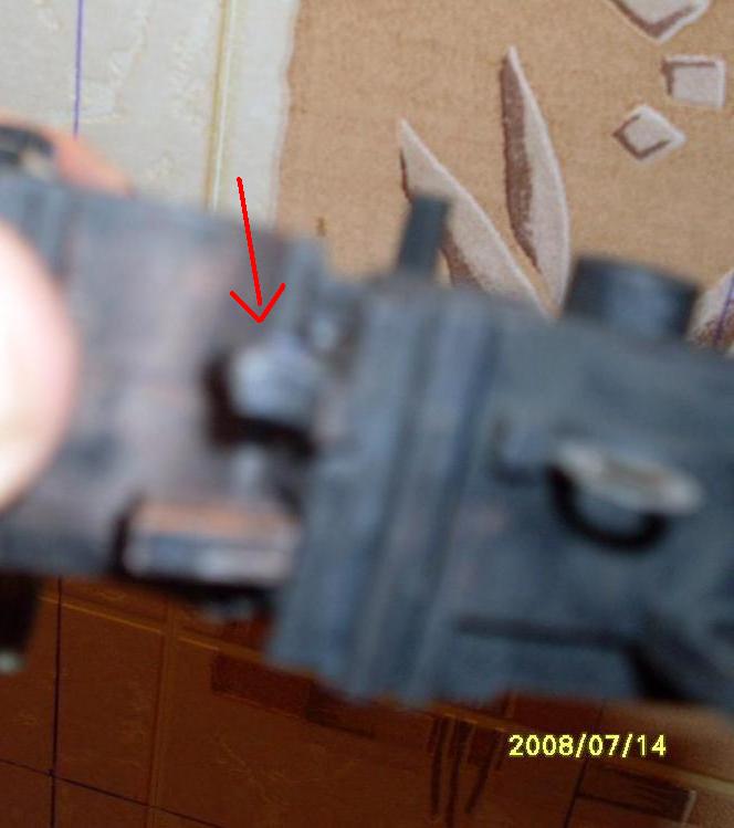

myślałem że padł altek
bo takie były wskazania. Po włożeniu nowego (stary poszedł do fabryki) wszycho ok. Altek ładował. Po południu ponowenie na wolnych dwa razy zaświeciło sie ładowanie i tylko tyle. Wywaliłem altka dla pewności, rozkręciłem i tu przyczyna niedomagań:
a tu widać jak jedna szczotka (ta dolna) się sfajczyła - była wtopiona w pierścień
Fotki bardzo niewyraźne. Alternator nie posiada komutatora, wytarciu uległ pierścień ślizgowy, który można wymienić ( koszt ok. 50 pln u elektryka samochodowego ) i jeździć dalej, wiem z doświadczenia smile.gif

a ja to tak nazywam no ale ok i żeby nie robić zamieszania już zmieniam 20.GIF
30 zeta i sam sobie wymienie
I po 2kkm będzie wyglądał tak samo
Trzeba niestety wyszlifować i wycentrować zamocowane pierścienie na tokarce-inaczej sama wymiana nic nie da crazy.gif
> I po 2kkm będzie wyglądał tak samo Trzeba niestety wyszlifować i wycentrować zamocowane pierścienie na tokarce-inaczej sama wymiana nic nie da
a coś wiecej - bo mam znajomego z tokarką...
Oddaj znajomemu i niech przetoczy pierścienie inaczej będą właśnie sie tak wypalać-szczotka nie ma sprężynki po to aby nadążać za wirowaniem wirnika lecz prawidłowo dociskać ją do pierścienia
> jestes tego pewien ... ja nic nie widze
