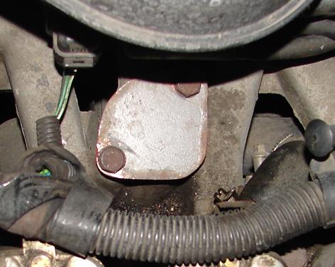

Qrcze a jak jesr wkoncu z tym EGR
Gdzieś czytałem że w moim silniku C18NZ wystarczy odłączyć przewód podcismnenia i zawór przestanie działać .
> Pozdroofka
> Właśnie przeleciałem marzec (nic nie było)
KLIK
Dzięki lelek :-)
A co do EGR narazie odłączyłem zobaczę co się dzieje
W tej chwili mam spalanie 12L LPG a miałem 10 więc nie wiem co jest nie halo smile.gif
Jeżeli EGR jest zacięty w pozycji "choć trochę uchylony" to nie bedzie dobrze. Wywal całkowicie, daj zamiast niego blachę 1,5 - 2 mm i wtedy dopiero bedzie OK :
