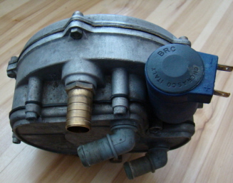

Moj reduktor to AT-80IE ze sterownikiem LPG BLITZ
Wyglada tak jak w załaczniku
> AT90E do tej pory są produkowane, więc niema problemu
Te co ogladałem na Aledrogo wygladają trochę inaczej
Wrzuć fotki albo linki, bo trudno porównywać w ten sposób.

1300 HC to fatalny wynik, ale jak inne parametry? Może układ zapłonowy pada? Reduktor na fotce to akurat 140kW lub SUPER do większych mocy, ale link jest dla reduktora 100kW czyli taki jaki Ci potrzeba.
