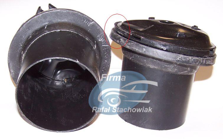

Niestety po wyjeździe z garażu okazało się, że coś nap... w kole. Plastikowa osłona chroniąca amortyzator zaczęła uwadzać o dużą śrubę trzymającą amortyzator. Po jakimś czasie krawędź tej osłony się zagięła i "zjawisko" się nasiliło angryfire.gif
Po ściągnięciu koła i dogłębnej analizie, okazało się, że osłona jest lekko przechylona względem osi amortyzatora i dlatego zahacza o śrubę amortyzatora.
Początek sprężyny u góry znajduje się w miejscu, gdzie osłona jest najcieńsza. I tu nasuwa się moje pytanie, czy tak należy mocować sprężynę? Może któryś z szanownych kolegów już przerabiał ten problem???
Ja przerabiałem, poprostu masz źle zamontowaną spreżyne, najlepiej wyjąć całą kolumne w imadło skręcić spreżyne i obracać plastikową osłone aż będzie idealnie równo.
Wielkie dzięki za radę.
Zrobiłem tak jak napisałeś z tym że nie wyciągałem sprężyny z samochodu, tylko ścisnąłem ją ściągaczami i powoli przekręcałem osłonę. Następnie opuszczałem auto i sprawdzałem czy nie zawadza.
Po czwartej, czy piątej próbie, udało się ustawić w miarę idealnie po środku osłonę i przestało hałasować zlosnik2.gif
