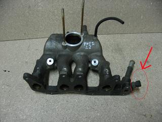

Co to jest za czujnik ten zaznaczony na zdjeciu

I drugi jest w glowicy ten w glowicy jest od kontrolki a ten od wskaznika????
Czyli ten w glowicy jest do kompa ?????
w glowicy jest od kontrolki, ten w wyjsciu wodnym jesli jest 2 pinowy to jest od kompa, a jesli 3 pinowy to i od kompa i od wskaznika ok.gif ten w glowicy mozna wymienic na 2 pinowy i wtedy bedzie obslugiwal i kontrolke i wskaznik ok.gif
pozdr.
Tem w glowicy akurat jest od zegarow, ten w kolejtorz ejest wlasnei do kompa. Zeby nie bylo, ze jestem taki mundry, towlasnie dzis to przez przypadek w mundrej ksiunzce przeczytalem.
A jakie jest oznaczenie tego 2 pinowego na kontrolke i wskaznik????
