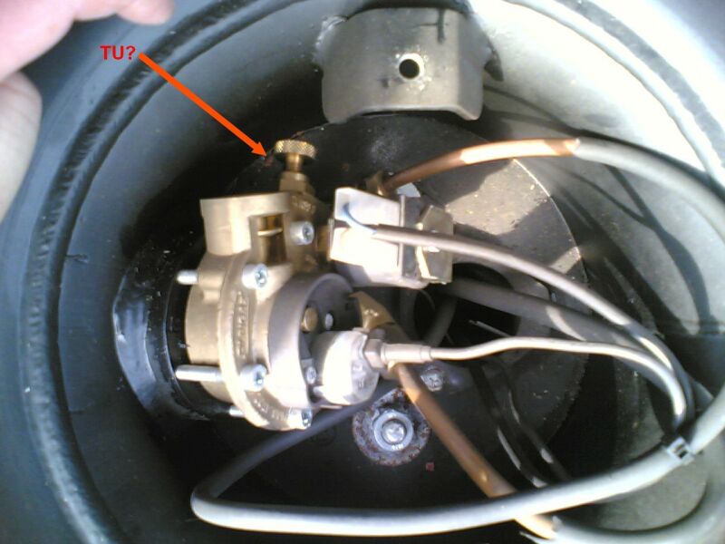

Gdzie mam pokrecic przy butli ....
...aby dobrze mi dzialal wskaznik? Generalnie pokazuje za malo gazu - w ktora strone mam pokrecic?
Zdjecie w zalaczniku
to nie ma nic wspólnego ze wskazaniem ilości gazu, jak to zakręcisz to odetniesz dopływ gazu.
No ale slyszalem ze gdzies przy butli tez jest regulacja (oprocz tej ktora mozna wykonac softwarewo z programu AC)
pierwszy raz o takim czymś słyszę, może mało wiem, niech ktoś inny potwierdzi

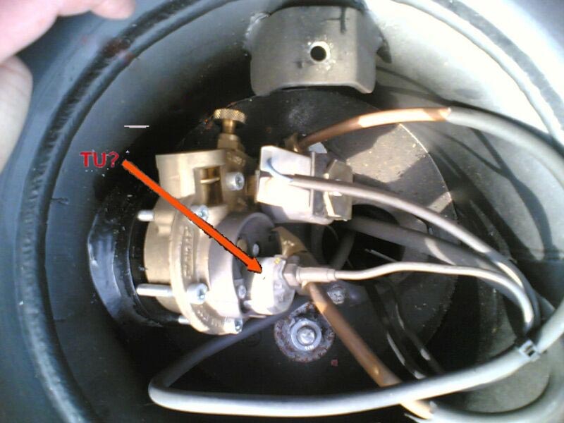

Z czarnego plastiku na wielozaworze sterczy mniejsze, okrągłe cudo z jaśniejszego plastiku, w tym okrągłym siedzi wtyczka z kabelkiem. To jest czujnik i to tym trzeba pokręcić, bodajrze w lewą stronę, chociaż tak 100% pewny to nie jestem.
Tak, ale pierw trzeba wyjeździc lpg do zera zalać 5 litrów i ustawić rezerwę na wyswietlaczu czyli czerwona dioda musi się zaświecic. Później tankujesz do pełna i na wyswietlaczu zapalają się zielone diody. Sam u siebiie tak zrobiłem i jest OK. Pozdro.
