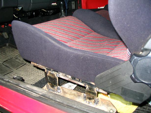

Jedna z nich w załączniku- reszt moge wysłać na @ bo nie umię wkleić ich w 1 poście grinser006.gif
moje IG mają kompletne szyny,i dochodzą mocowania z orginalnych foteli,wiec moze da sie coś wystrugać???
Regulacja fotela pozostała jak w fabrycznym fotelu smile.gif- można regulować do przodu i do tyłu cool.gif. Szyny pozostały oryginalne cool.gif

to jest chyba na ceowniku a nie płaskowniku? ja też tak miałem Konigi ok.gif
jak przy tym ceowniku jest rozwiązany problem regulacji przód-tył???
czy to szyny są zamocowane do podłogi jako pierwsze,a dopiero do nich przykręcony ceownik??? hmm.gif
zostawiasz seryjne szyny tak jak sa do nich przykrecach ceownik i do niego fotel ok.gif

a ten ceownik,to jakiej wysokości ma być,tak,żeby się troche nizej siedziało niż w serii?? hmm.gif
to musisz juz odkrecic seryjny fotel i podkladac cos i testowac jak ci pasuj,
ja mam jakies 8 cm, ale dla mnie jest za wysoko i bede obnizal jeszcze
dokładnie... do seryjnych szyn przykręcony jest ceownik... a więc regulacja przód/tył działa jak w serii...
wysokość siedziska najlepiej sobie zmierzyć, porównać do serii i na tej podstawie dobrać wysokość ceownika do potrzeb ok.gif
