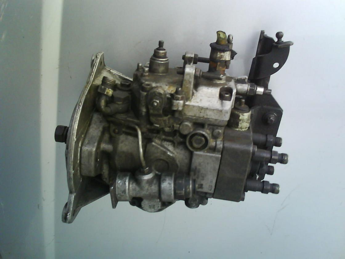

Jeżeli Bosch to mogę mieć pomysł z czym problem... Najlepiej wstaw fotkę pompy wtryskowej i otaczającego ją osprzętu.

Niestety w tym momencie nie mam dostepu do samochodu zeby zrobic zdjecie, zamieszczam znalezione na necie pokazujace taka sama pompe jesli sie nie myle jest to BOSCH, odchodza od niej dwa kabelki od elektrozaworow jeden wydaje mi sie ze jest od wylaczania silnika a drugi niestety nie wiem od czego moze ktos podpowie ? Nie wiem rowniez ktory jest od wylaczania. Za pomoc z gory dziekuje.
