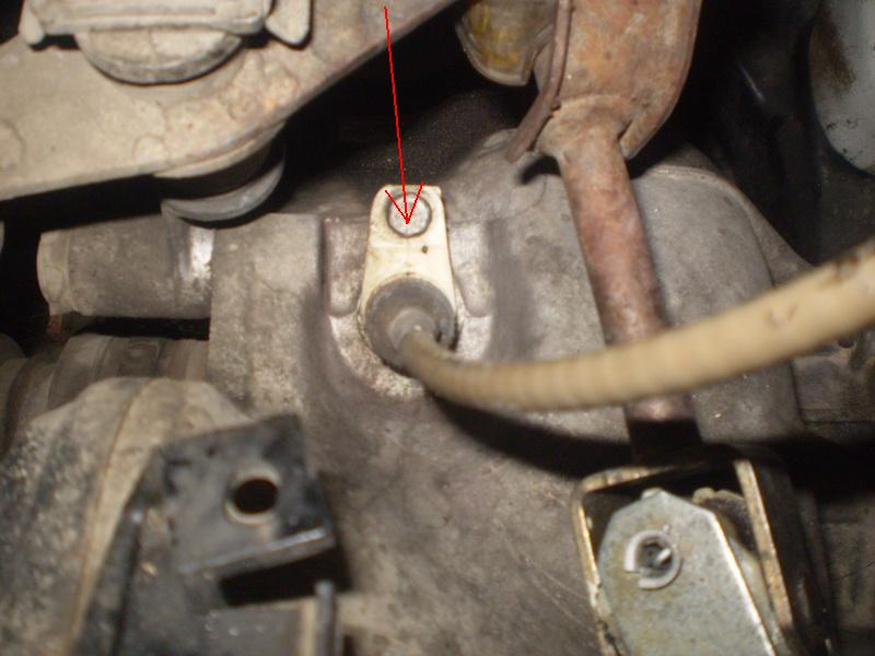

Jak będziesz wymieniał na oryginał to nie odkręcaj samej linki od skrzyni - jak piszesz umęczyłeś się milimetr po milimetrze. Klucz 10 nasadowy i wykręć cały ślimak ze skrzyni. Będziesz miał linkę ze slimakiem na wierzchu i bez problemu odkrecisz linkę i przykręcisz nową.

A gdzie jest dokładnie, w którym miejscu mam to odkręcić od spodu skrzyni bo z góry nie widziałem nic takiego...
jedynie co widziałem z góry to przodem do linki po prawej mechanizm i tłok od zmiany biegów za linką też coś od biegów chyba łącznik zaś na lewo nic nie był... przed linką jest blok silnika i jakieś gumowe węże...
Mógłbyś mi gdzie jest ta śruba na nasadkę 10.... Może jakąś fotkę
Widok na linkę:
Zbliżenie na śrubę
