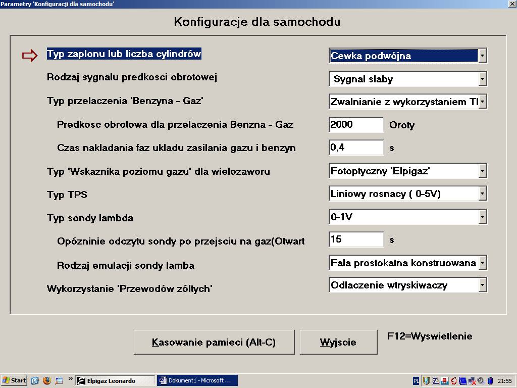

prosze o komentarz nt prawidlowosci ustawien, w szczegolnosci "rodzaj sygnalu predkosci obrotowej", "rodzaj emulacji sondy lambdy" oraz parametr "opoznienie odczytu sondy po przejsciu na gaz" - vide zalacznik
inst. to leonardo 01, reduktor vega 100hp

Jest OK.
Opóźnienie lambdy 15 sek nie jest potrzebne jak nie odpalasz na gazie, bo sonda na benzynie powinna być już rozgrzana.
Dałbym 5 sek na czas ustabilizowania rodzaju paliwa.
I ten czujnik gazu - to musisz dobrać do tego co masz.

dzieki - a co daje to "kasowanie pamieci"? (nie kasowalem)
Po prostu kasuje ustawienia do fabrycznych.
Kiedyś jak mi się skończyła bateria w laptopie w czasie połączenia z Leonardo to centralka zgłupiała tak, że nawed diodki nie świeciły. I wtedy właśnie pomogło kasowanie.

Konfiguracja OK. Sygnał prędkości obrotowej zauważysz jeśli będzie źle, bo będziesz miał błędne wskazania rpm w sofcie (względem obrotomierza na desce).

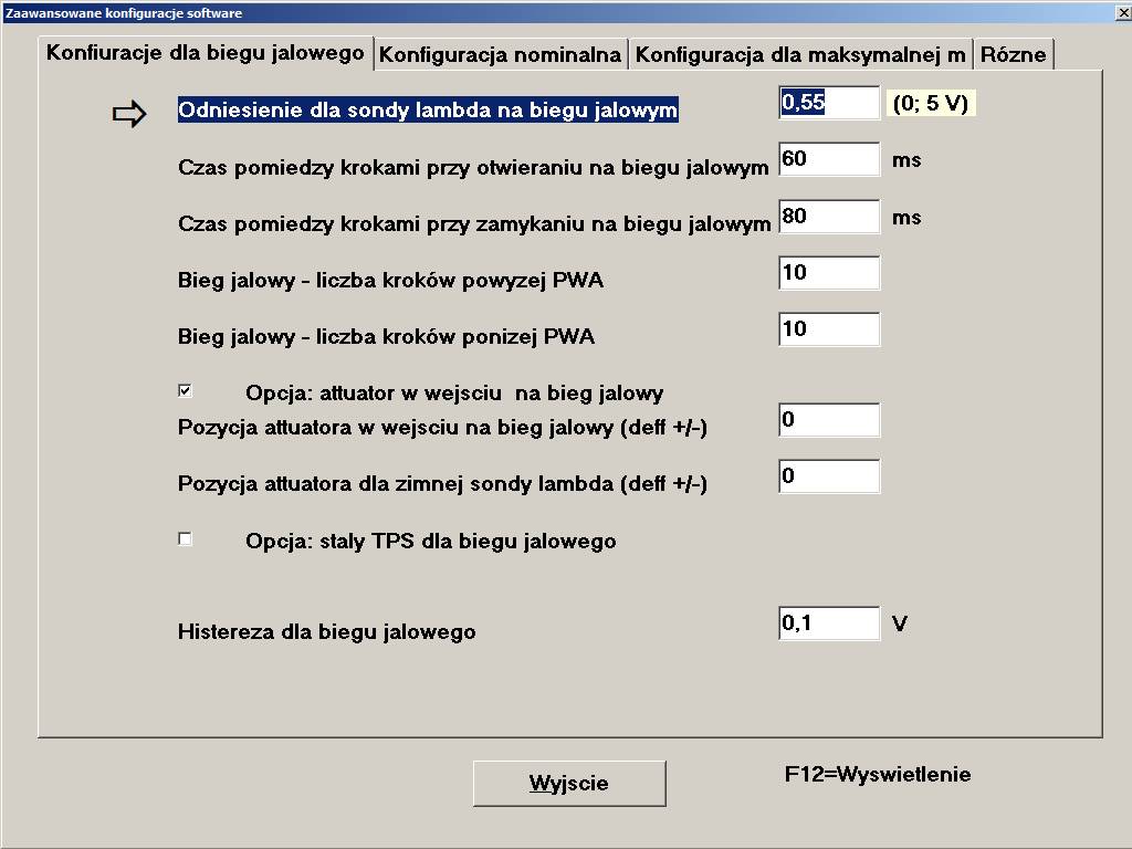

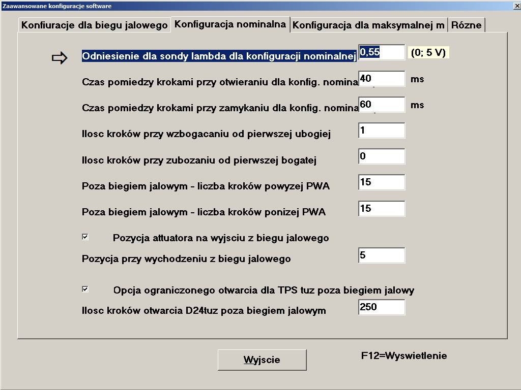

Prosze o rzut oka i komentarz dot. zakladki "konf dla biegu jalowego"
oraz "konfiguracja nominalna"
Masz wysoko ustawione odniesienie sondy lambda. Domyślnie najcześciej jest 0,45V. Co nie oznacza że tak jest źle, ale będzie jest tendencja bogatszej mieszanki.
tak tez i wynika z z tego, co przeczytalem w necie, zejscie z 0,55 V na o,49 czy jak piszesz 0,45 bedzie pociagalo za soba koniecznosc regulacji na analizatorze - jak sadze.
